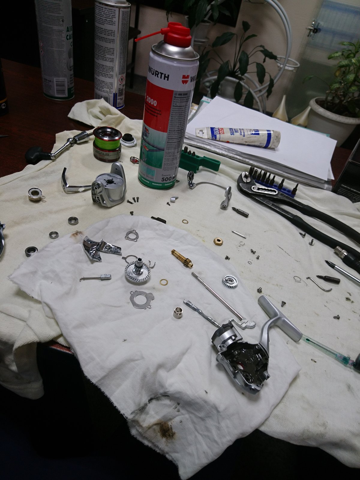

в принципе ролик после чистки/смазки норм вращается.да там и делов на 5 мин. снял,почистил,капнул смазки и собрал.
но подшипник по случаю поставлю, всяко лучше будет.

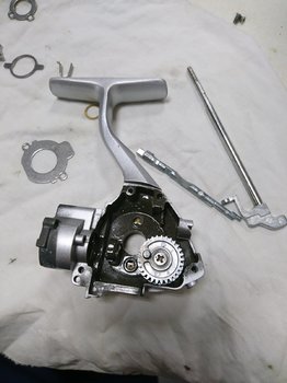

Досталась дохмуя халявы, делаю ремонт ревизию, одна катуха вынимается вперед до упора, чего там не хватает? Пока не разбирал...

Куда конкретнее, шпуля тянется вперед руками и готова оказаться в руке, но упирается в итоге внутри... походу там чета открутилось или сломалось

если конструктив как в моей то это шток с паразитной шестерни не держится.
на фото она прикручена к корпусу. справа вверху сам шток. в "пятке " у него есть паз, куда вставляется штырь с паразитки.когда это всё работает, шестерня шток вперёд и назад толкает, а с ним и шпулю ...
как то так )
подшипник в лесоукладыватель ставится вместо втулки. нужен подходящий хороший подшипник и две спец.шайбы.пока и так норм, а под УЛ и тонкие шнуры наверно воткну всё таки...
