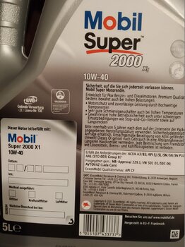

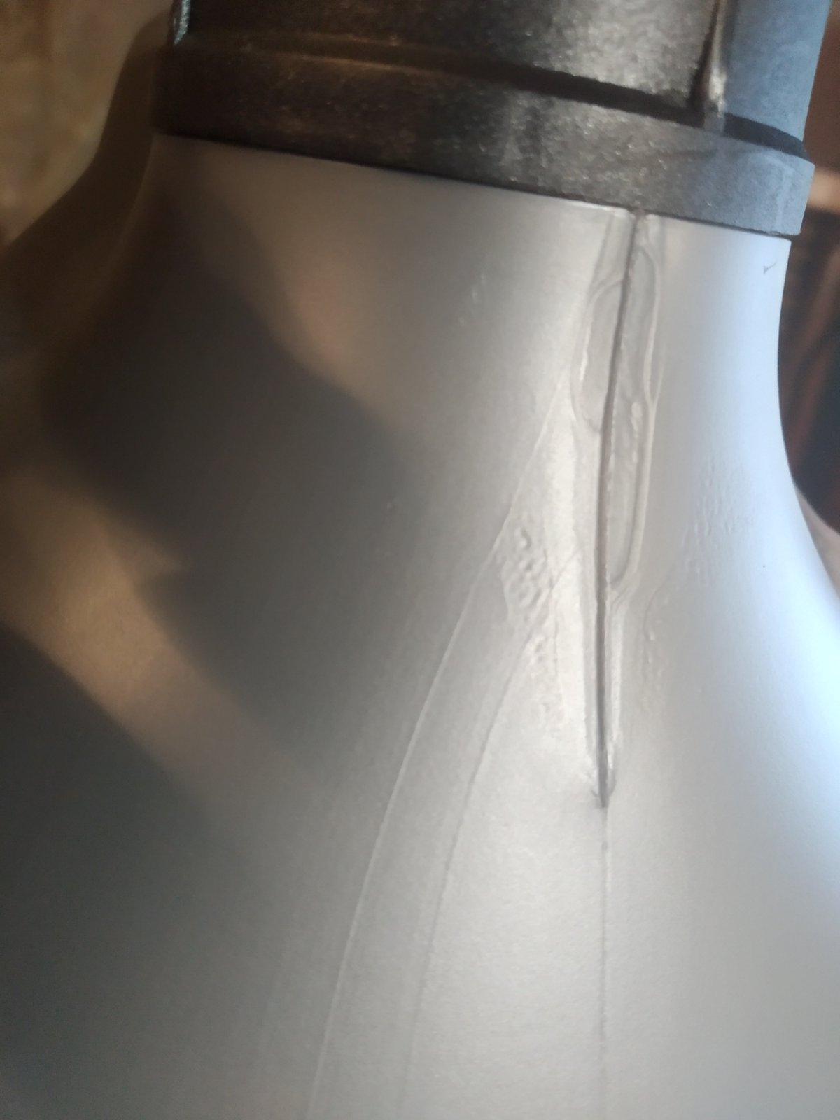

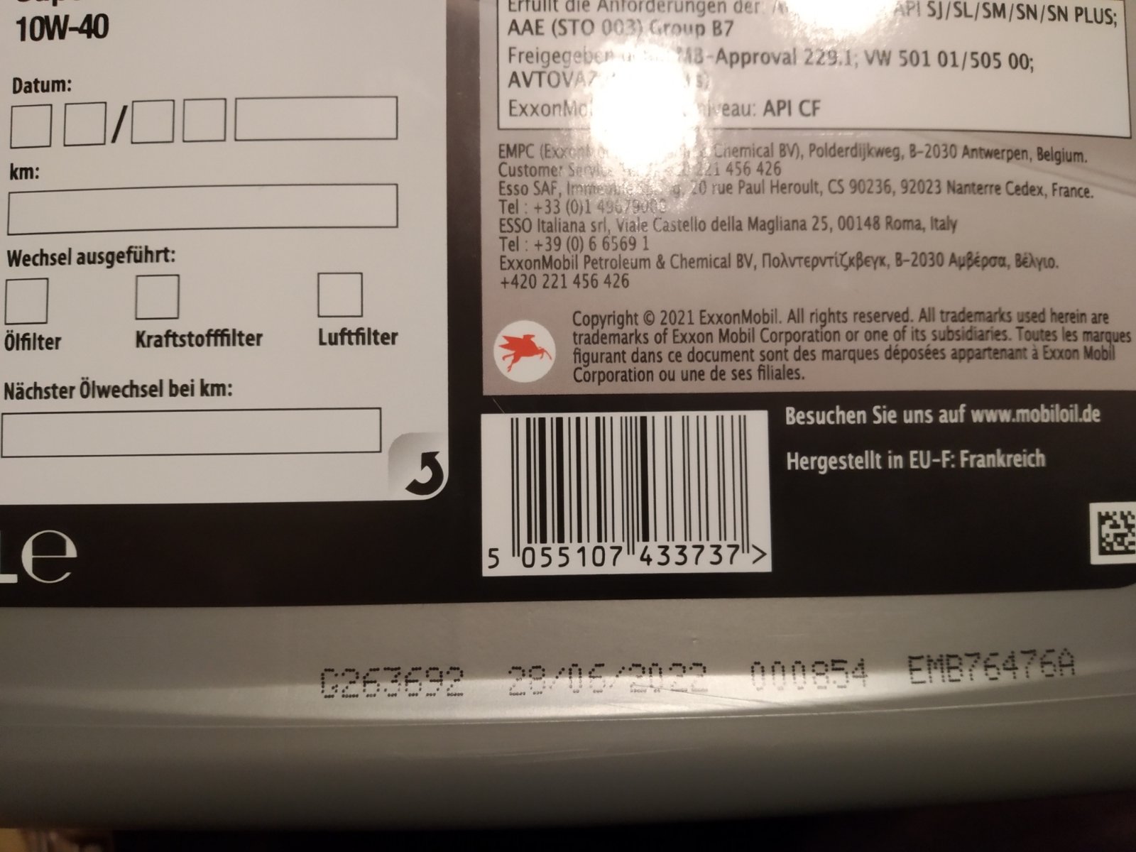

Приобрел 5л канистру Mobil Super 2000x1 10w40. Думал,что придет турецкое. А привезли Гравеншон для Германии. Наклейки в лучших традициях французов-с пузырями))
Изменено пользователем bvv83

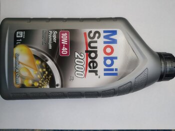

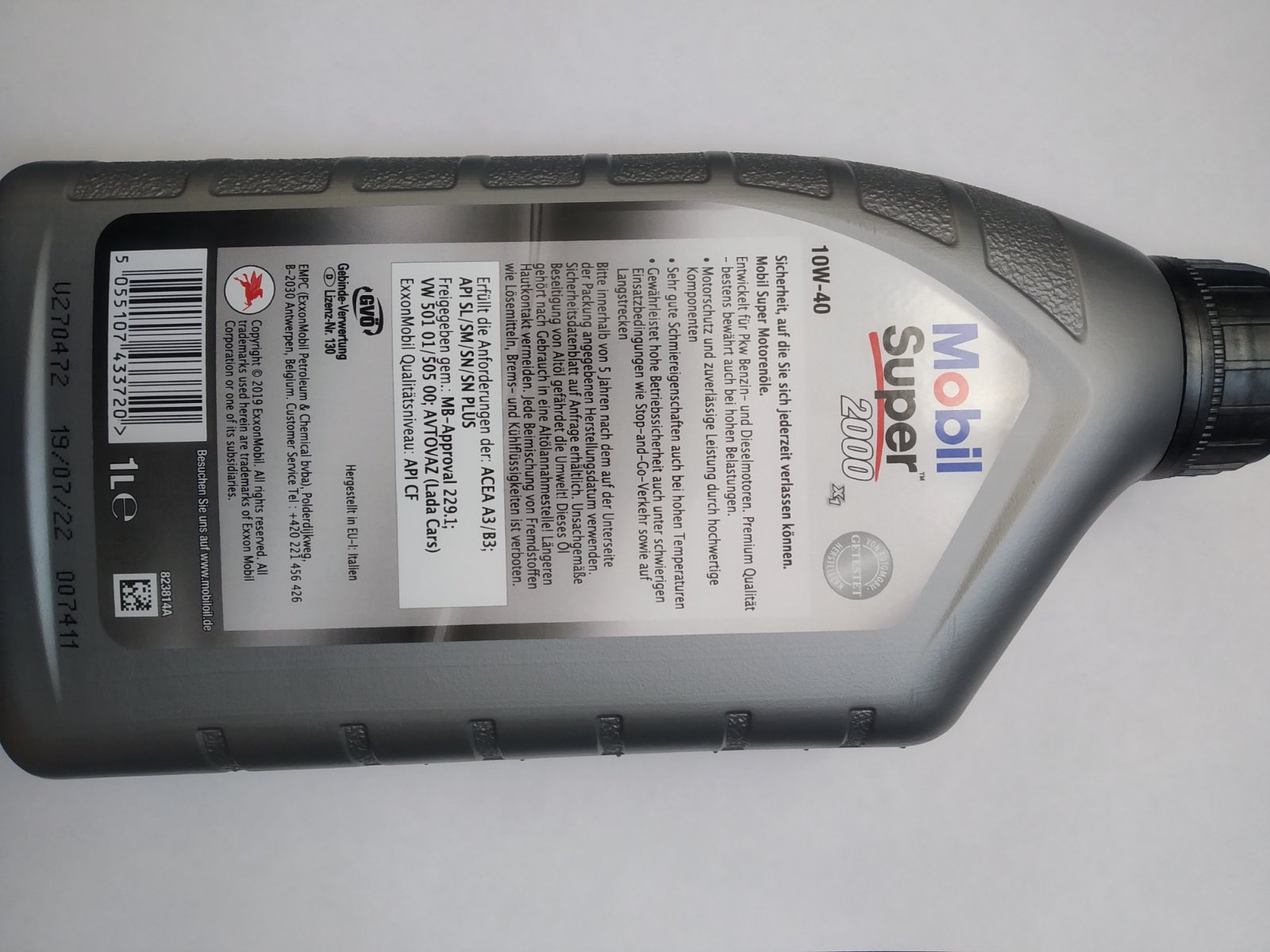

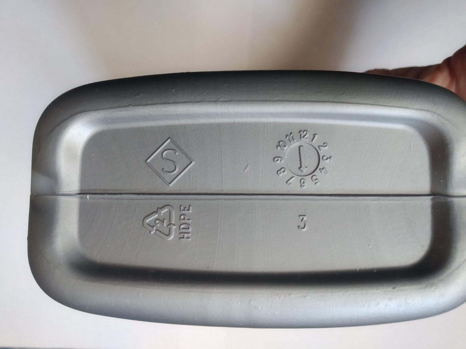

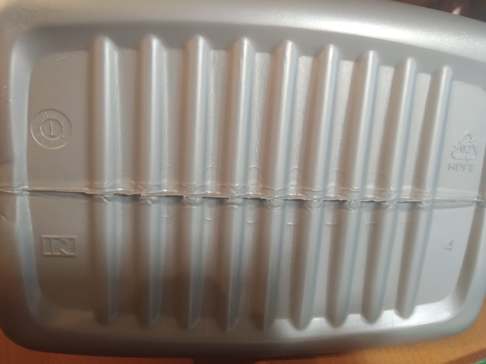

Приобрел литр данного масла на ямаркете у Иксоры. Масло сделано в Италии,для рынка Германии и в таре,произведенной в Турции.
