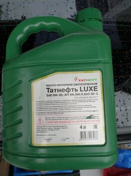

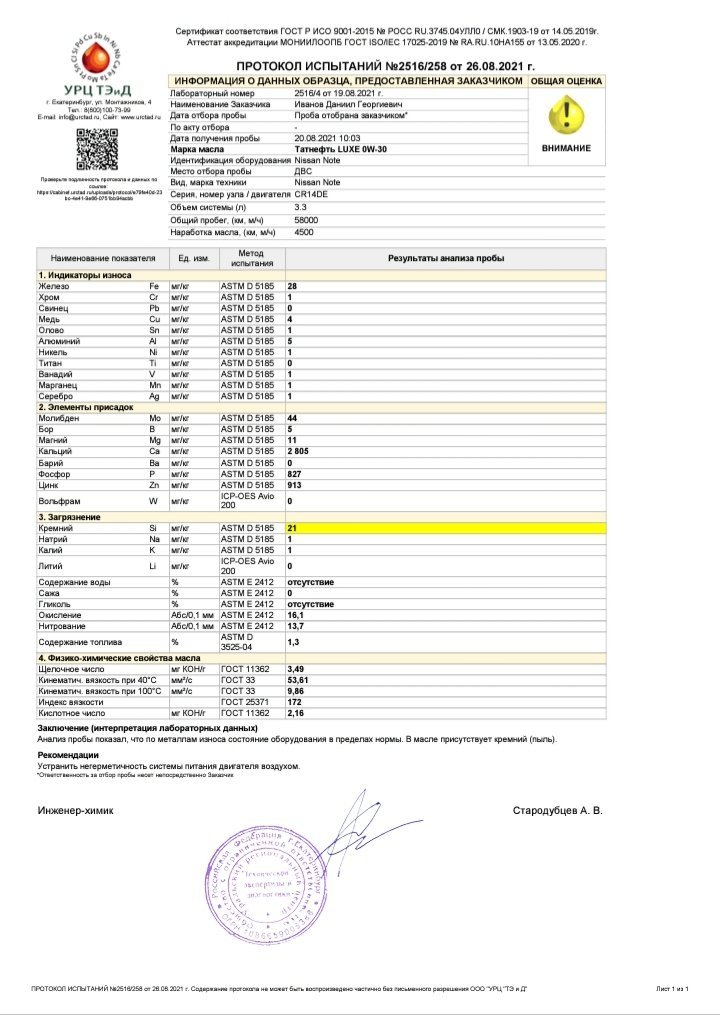

Популярное сообщение 9398907 533 Опубликовано: 23 сентября 2021 Популярное сообщение Поделиться Опубликовано: 23 сентября 2021 (изменено) Татнефть Luxe 0w-30 отработка на Nissan Note 1,4 2008г после 4000км Татнефть Luxe 0w-30 отработка на Nissan Note после 4000 км (куплено в Emexe 2 года назад, партия "с осадком", но ничего, льем и ездим. ) Автомобиль: Nissan Note 2008г 1,4л. CR14DE МКПП левый руль Общий пробег на одометре: 54000км (на момент заливки) Пробег на масле: 4000 км(это сильно примерно) Доливки масла: примерно поллитра. Присутствие отложений в двигателе: вроде не должно быть (в горловину ничего не видно) Автозапуск: не использовался Предпусковые подогревы: нет. Период эксплуатации: август 2019- август 2020 Срок эксплуатации: 12 месяцев Топливо: 92 бензин . Режимы: 80% город , 20 %трасса Моточасы - 250+-50 Средняя скорость неизвестна, думаю, в створе 15-20км/ч Фильтр масляный: Vic Фильтр воздушный: Vic Объем заливаемого масла: 3,3 л Отбор масла: из картера в середине слива в новую полиэтиленовую бутылку 0.5 л Отбор происходил с теплого(?) не помню, двигателя.) Что было до этого масла: был и оригинал, и что то ещё, но в основном 5w-30, случались и жёсткие перекаты, и замена масла раз в 2 года("я же 15000 по регламенту не наездил, а про частую замену вам по ушам ездят, что б вы чаще масло покупали..."), в общем, тесть сильно этим не заморачивался, начала кушать масло, задумался. Смысл данного анализа в том, чтобы посмотреть, что больше нравится мотору, Ilsac или А3... Вот предыдущий анализ с этой машины, когда она проходила на Shell 5w-30 A3 Промывка промывочным маслом: не делаю - в картере остался несливаемый остаток старого масла. Скрытый текст Я уже думал, что это последний анализ с этого авто, но тесть захотел масло, которое будет работать в любой мороз, в это время у меня как раз под рукой была канистра Экомедалиста... Так что продолжение следует... Изменено 23 сентября 2021 пользователем 9398907 7 Ссылка на сообщение
a-ha 22 003 Опубликовано: 23 сентября 2021 Поделиться Опубликовано: 23 сентября 2021 Для целого года эксплуатации вполне достойный результат, в т.ч. и в сравнении с АСЕА А3. Теперь осталось попробовать АСЕА А5 какое-нибудь и тоже с анализом ))) Хотя итог будет +/- примерно таким же, ИМХО 1 час назад, 9398907 сказал: Период эксплуатации: август 2019- август 2020 Отработка год простояла в бутылке или с датами ошибка, т.е. правильныо 2020-2021? 1 час назад, 9398907 сказал: Доливки масла: примерно поллитра. Авто взросленькое уже, могли РТИ подсохнуть, надо что-нибудь кондиционирующее поприменять - процентов 5 эстеров добавить или Eurol Engine Oil Stop Leak. 4 Ссылка на сообщение
9398907 533 Опубликовано: 23 сентября 2021 Автор Поделиться Опубликовано: 23 сентября 2021 41 минуту назад, a-ha сказал: Для целого года эксплуатации вполне достойный результат, в т.ч. и в сравнении с АСЕА А3. Теперь осталось попробовать АСЕА А5 какое-нибудь и тоже с анализом ))) Хотя итог будет +/- примерно таким же... Согласен. Особой разницы не увидел. 41 минуту назад, a-ha сказал: Отработка год простояла в бутылке или с датами ошибка, т.е. правильныо 2020-2021? Простояла в бутылке. Деньги были постоянно нужны на что то другое. 41 минуту назад, a-ha сказал: Авто взросленькое уже, могли РТИ подсохнуть, надо что-нибудь кондиционирующее поприменять - процентов 5 эстеров добавить или Eurol Engine Oil Stop Leak. Склоняюсь все же к кольцам. Татнефть мотор скушал меньше, чем Shell. Если кольца, то супержидкого IZEM должно съесть ещё меньше, хотя не исключено, что супержидкий через сальники стечет))). 1 Ссылка на сообщение
a-ha 22 003 Опубликовано: 23 сентября 2021 Поделиться Опубликовано: 23 сентября 2021 12 минут назад, 9398907 сказал: Склоняюсь все же к кольцам. в любом случае от ПОЭ хуже не будет, а шанс "расшевелить" колечки хоть и мизерный, но всё равно есть. 2 Ссылка на сообщение

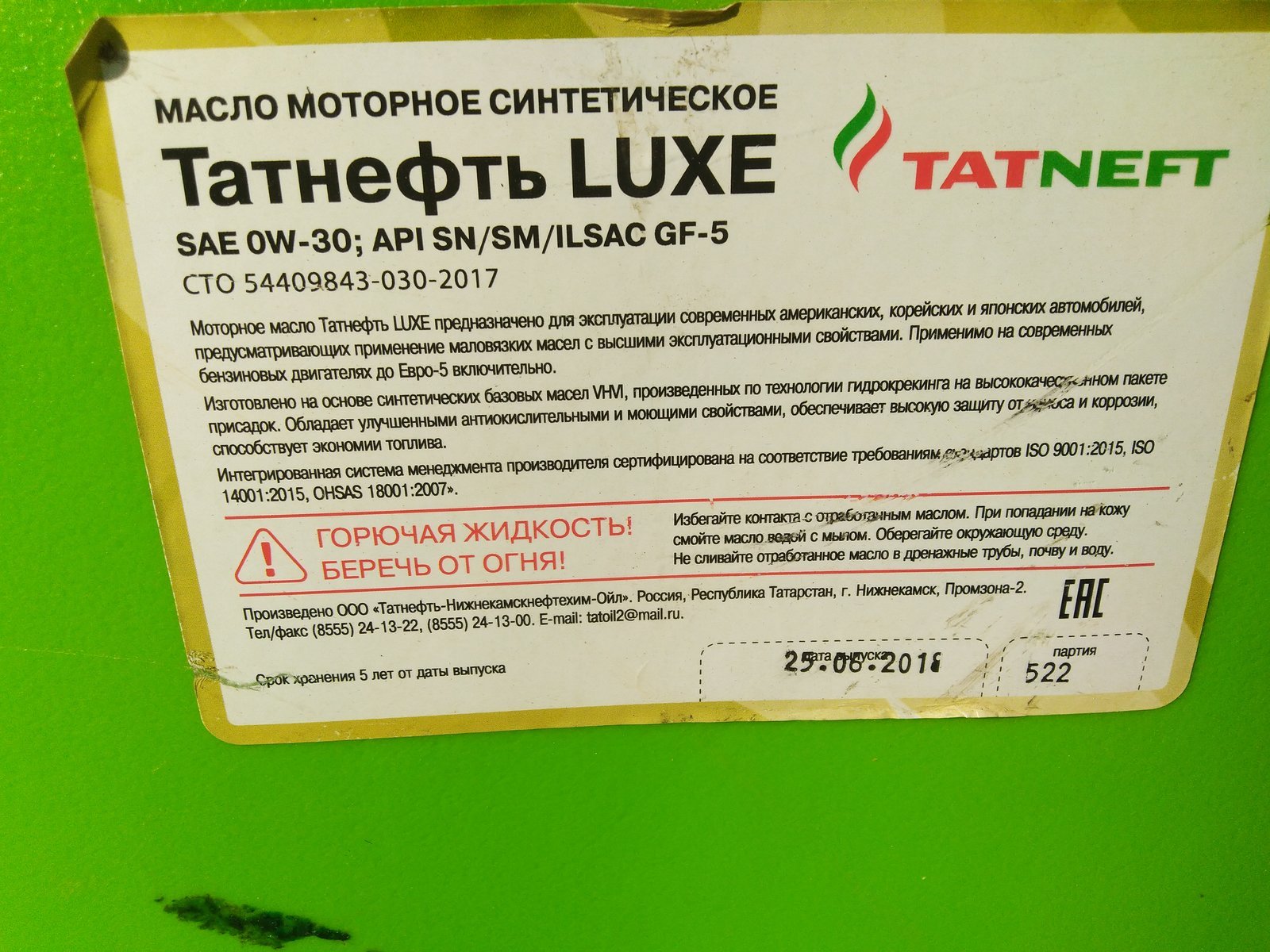

Inzhener 4 500 Опубликовано: 23 сентября 2021 Поделиться Опубликовано: 23 сентября 2021 4 часа назад, 9398907 сказал: партия "с осадком", Скрытый текст Если канистру не выбросили, то сфотайте номер партии и дату выпуска, пожалйста. Ссылка на сообщение

evalar 706 Опубликовано: 23 сентября 2021 Поделиться Опубликовано: 23 сентября 2021 (изменено) 4 часа назад, 9398907 сказал: партия "с осадком" С осадком, по моему, только 5w30 было, и то на одной партии..., ну или на двух... У меня 0w30 партия 534 Скрытый текст никакого осадка, ни в одной из канистр не было, очередную, только позавчера залил и ещё дофига осталось Изменено 23 сентября 2021 пользователем evalar Фото под спойлер 2 Ссылка на сообщение

9398907 533 Опубликовано: 23 сентября 2021 Автор Поделиться Опубликовано: 23 сентября 2021 1 час назад, Inzhener сказал: Скрыть содержимое Если канистру не выбросили, то сфотайте номер партии и дату выпуска, пожалйста. Не выбросил, остатки тёще в Матиз залью. Фото были в теме про Тату. Щаз... Ссылка на сообщение
