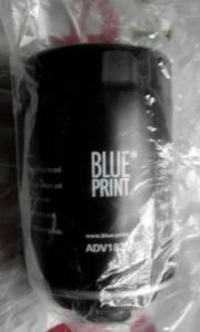

Подожду.конечно,распила через 5000 км, но по-моему - просто супер!

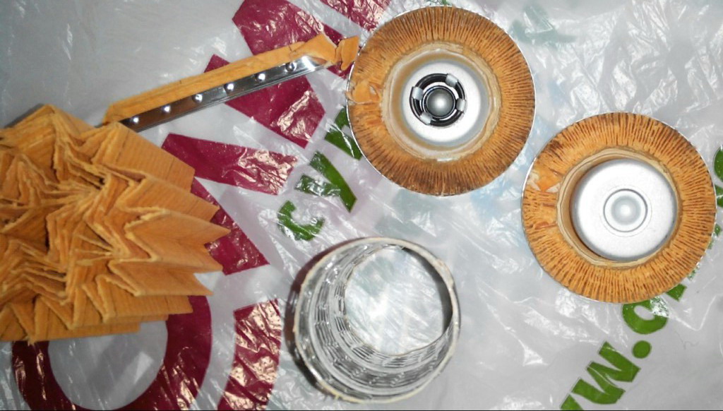

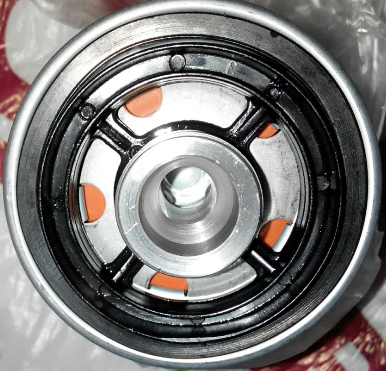

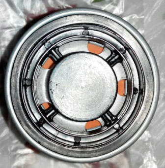

Ну как фильтр? Не пилил еще? А то взял тут себе на Ниссан два разных этой фирмы ADN12112 и ADN12111, видно что производители разные.
У маленького резинка смазана, у большого нет.
У маленького резинка обратного клапана красная, у большого черная.
У маленького перепускной клапан со сквозным отверстием и видно пружину, у большого ничего не видно.
У маленького сеточка отверстия-щели, у большого круглые отверстия.

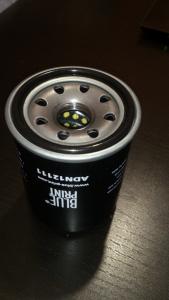

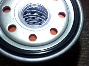

В продолжение темы привожу фото фильтра Blue Print ADN12111 в сравнении с Nissan 15208-31U0B
Уплотнительная резинка как оказалось смазана, просто не так обильно как на ADN12112
Клей на дне фильтра хоть и выступает, но нанесен равномерно, без пропусков, ровным красивым швом.
Фильтрующий элемент уложен плотно, ровно, складки толстые.
Единственное - впускные отверстия для масла (восемь штук) без фаски, то есть теоретически сопротивление течению масла должно быть больше.
По моему там фаски есть. Это хорошо видно на среднем фото. Хоть фокус и ушёл внутрь, но видны ореолы возле отверстий.
К сожалению нет их там, это небольшое замятие металла при вырубке. На оригинале видимо как-то по хитрому пробивают отверстие.
В остальном Blue Print ADN12111 явно качественней Nissan 15208-31U0B

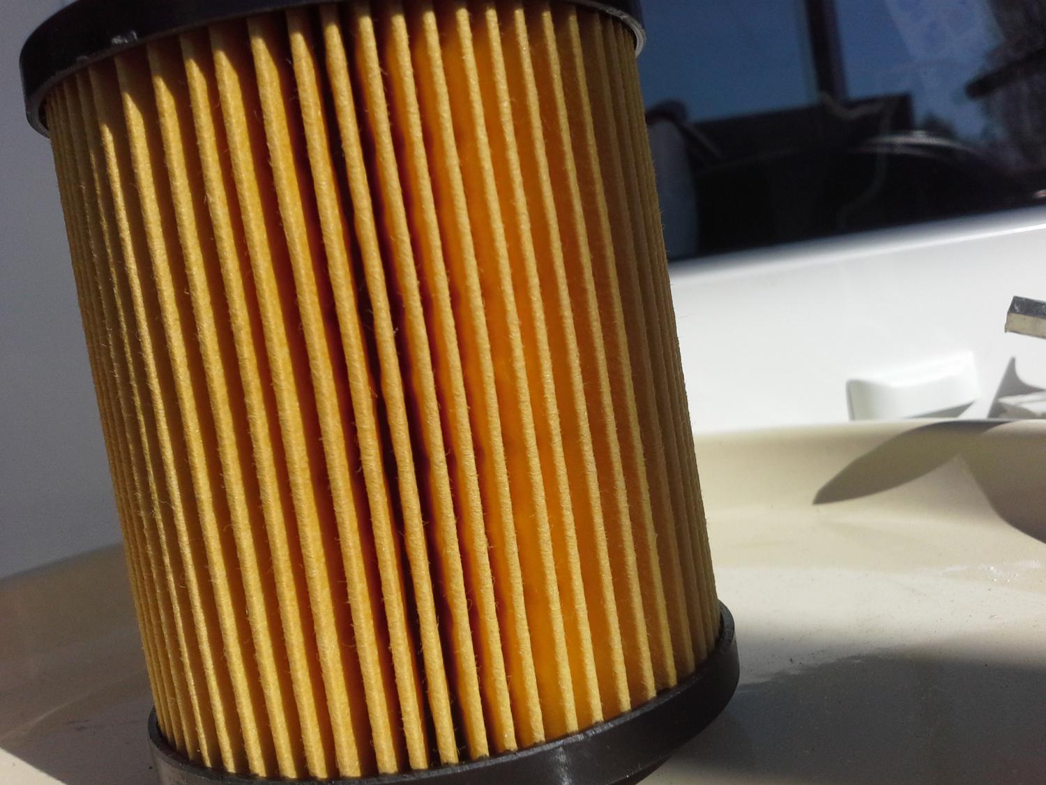

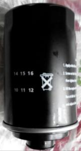

Не понравился BLUEPRINT ADK82104..
Вот такой :
Обратите внимание - фильтрующий материал - грубый , жесткий и тонкий картон "с волосами".
И не смотря на то , что гармошка тут частая , поверхность фильтрации должна быть больше - лампа давления не гасла так же долго , как на всех остальных фильтрах с обычной шторой.
Соблазнился схожестью с PURFLUX L330 , но до него ему как до Китая раком .

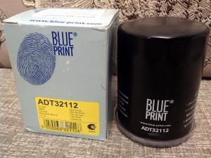

BLUE PRINT ADT32112
 Господа! Стоит такого взять на рав4 за 160р?
Оригинал (тойота за 320р) боюсь подделки с экзиста
Изменено пользователем Ведрослав
BLUE PRINT ADT32112
Щас на нём езжу, фото на предыдущей странице - масло не давит, маслёнка гаснет моментально, в общем никаких проблем )
Спасибо дружищще!!!
Возьму его вместе с маслом вольф азия 5w30 и поеду на юга, тыщь через 7-8 поменяю
