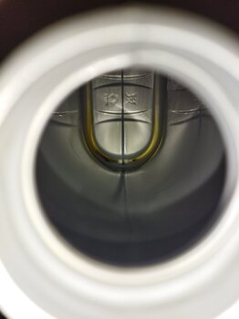

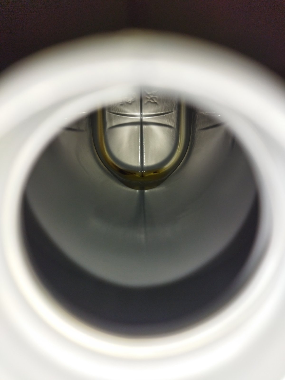

IMG_20230122_093439.thumb.jpg.661ba4f8b7c898cc7f45473a63e38b8d.jpgIMG_20230122_093516.thumb.jpg.b49ceeedae209eaac81548c25b52dc77.jpgIMG_20230122_093536.thumb.jpg.1413b1739191a55584bc3b521361b593.jpg
осадок остатками масла практически не смывается, прилип ко дну крепко.
оно может и к лучшему что в канистре осталось а не осядется на деталях ЦПГ.

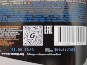

Прикупил масло. 12 рублей за литр. В переводе на российские это 300. У нас за 4 литровую канистру такого просят от 72 рублей.
IMG_4504.thumb.JPG.692201ef973830f10d80cf714ab628ea.JPGIMG_4503.thumb.JPG.0edb4c2e24366d16e272b875cc00729c.JPG
Причина такой дешевизны именно литровой фасовки - истекающий срок годности. А если учесть, что в разгаре весна, то сбыть 20-ку будет еще сложнее. К тому же низкотемпературная вязкость 5 совсем «не круто», с «нулевкой» продавцу было бы все же проще.
Столкнулся с коммерческим финтом. Это масло выставлено по такой цене на агрегаторе. На сайте продавца, цена процентов на 10 выше. Там конкурентных предложений нет. Но продавец все же попытался меня «нагреть», продав его по своей цене. Сошлись на том, что это «менеджер все напутал». Хотя сомневаюсь, что был менеджер вообще. Это ИП. Он в одном лице и директор, и кладовщик, и продавец, и менеджер. Шансов у него было не много. Я сразу увидел истекающий срок реализации. Да и с таким маркетингом уже встречался раньше.
Была еще попытка развода. Продавец приписал маслу чудо-свойства SP по API и GF-6A по ILSAC. Впрочем, я знаю про SN GF-5. Зачем так делать? То же менеджер напутал?1269204889_(40).thumb.png.cacb3fb3cb73cef8f5aef79a2432d95f.png
Покупкой доволен. Дешево. И масло еще замешано на досанкционном афтоне. Масса флаконов от 932 г до 944 г. Производство Фрязино.
Изменено пользователем любопытный
    Решил проверить приобретенное масло по плотности. Сами понимаете, цена ниже рыночной и репутация продавца вызывали сомнения в подлинности товара. Намерил 848,6 кг/м3. Измерял дважды: при 15 С и 21 С. Результаты совпали. С паспортными данными довольно близки.
Измерял методом, что описывал в теме плотности масел при лабораторных анализах. (Калиброванная бутылка с уровнем 0,700 л и весы).
Так что два положительных момента  - масло подлинное и моя домашняя лаборатория прошла аккредитацию.
