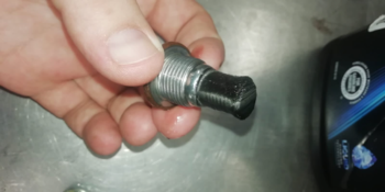

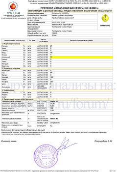

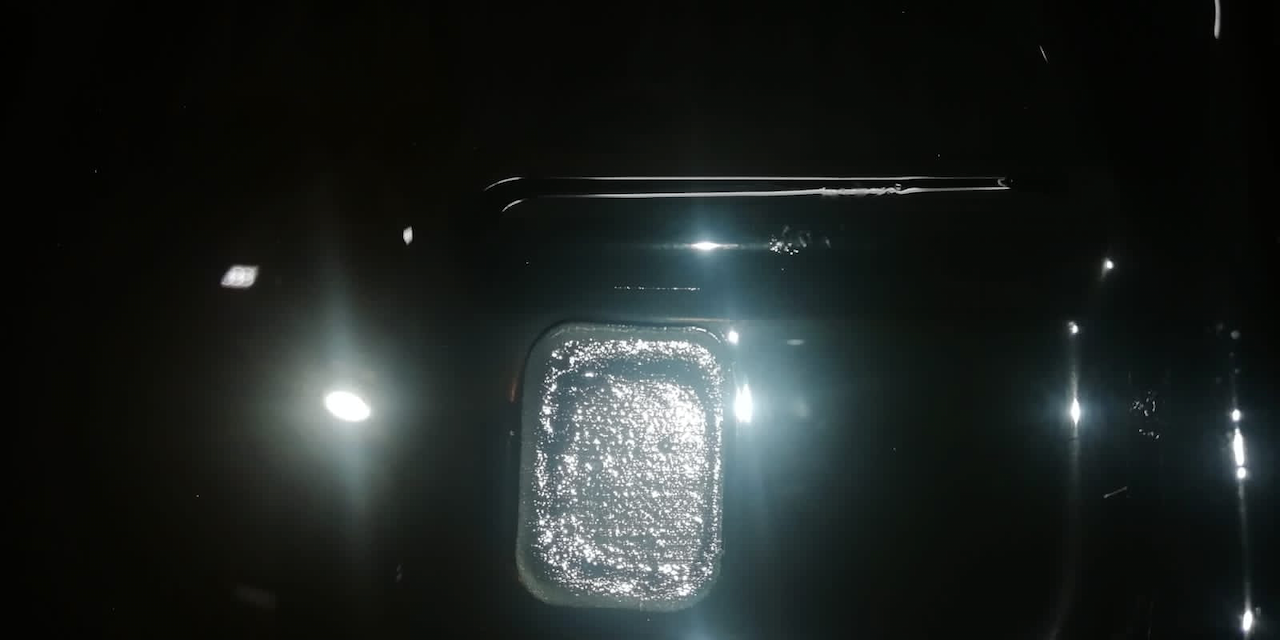

Популярное сообщение akatala 607 Опубликовано: 22 августа 2021 Популярное сообщение Поделиться Опубликовано: 22 августа 2021 (изменено) Idemitsu ATF Type TLS-LV отработка на Toyota Highlander после 60000 км Масло: Idemitsu ATF Type TLS-LV (куплено в autodoc) Автомобиль: Toyota Highlander V6 3.5 2GR-FE 2013 АКПП U151F Общий пробег на одометре: 169 650 км Пробег на масле: 60 000 км Изменено 22 августа 2021 пользователем akatala добавил фото поддона, магнитов и сливной пробки 16 Ссылка на сообщение
torcon 81 953 Опубликовано: 22 августа 2021 Поделиться Опубликовано: 22 августа 2021 В принципе не плохо, для сравнения это же масло в моем прадике 1 Ссылка на сообщение

ПавелТ 2 289 Опубликовано: 22 августа 2021 Поделиться Опубликовано: 22 августа 2021 akatala считаю плохо масло зашло. Я бы на Пао что-нибудь залил, кряк пережевало, слабенько имхо. Но что посоветовать, не знаю))) 1 Ссылка на сообщение
Aleksandr_Urals 182 Опубликовано: 22 августа 2021 Поделиться Опубликовано: 22 августа 2021 Магниты хорошо. Но искажают реальность. Ссылка на сообщение

akatala 607 Опубликовано: 22 августа 2021 Автор Поделиться Опубликовано: 22 августа 2021 2 hours ago, Aleksandr_Urals said: Магниты хорошо. Но искажают реальность. Что значит искажают? Так они всегда есть на поддоне АКПП Ссылка на сообщение
