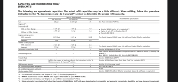

Ищу более доступный аналог масла NiSSAN matic J atf6 в раздатке
Васико Petro-Canada Duradrive MV Synthetic ATF, Idemitsu ATF Type-J, Wolf Official ATF MB.

В АКПП Инфинити рекомендует matic S а в раздатка matic J
4 часа назад, Васико сказал:
Ну значица как и указывал ранее: Petro-Canada Duradrive MV Synthetic ATF, Idemitsu ATF Type-J, Wolf Official ATF MB.
Wolf бует покрепче, там допуски у него посерьёзнее.
