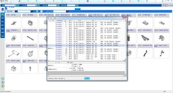

Вот рекомендации по маслам из оригинального внутрикорейского каталога запчастей, 5W-20 в этот мотор, тридцатки только для турбо. :sarcastic:
