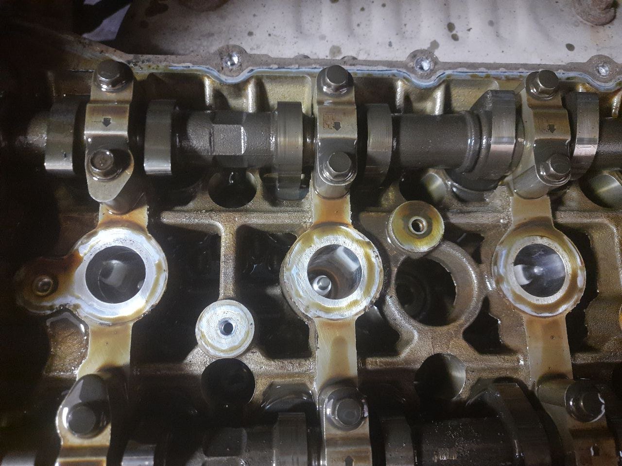

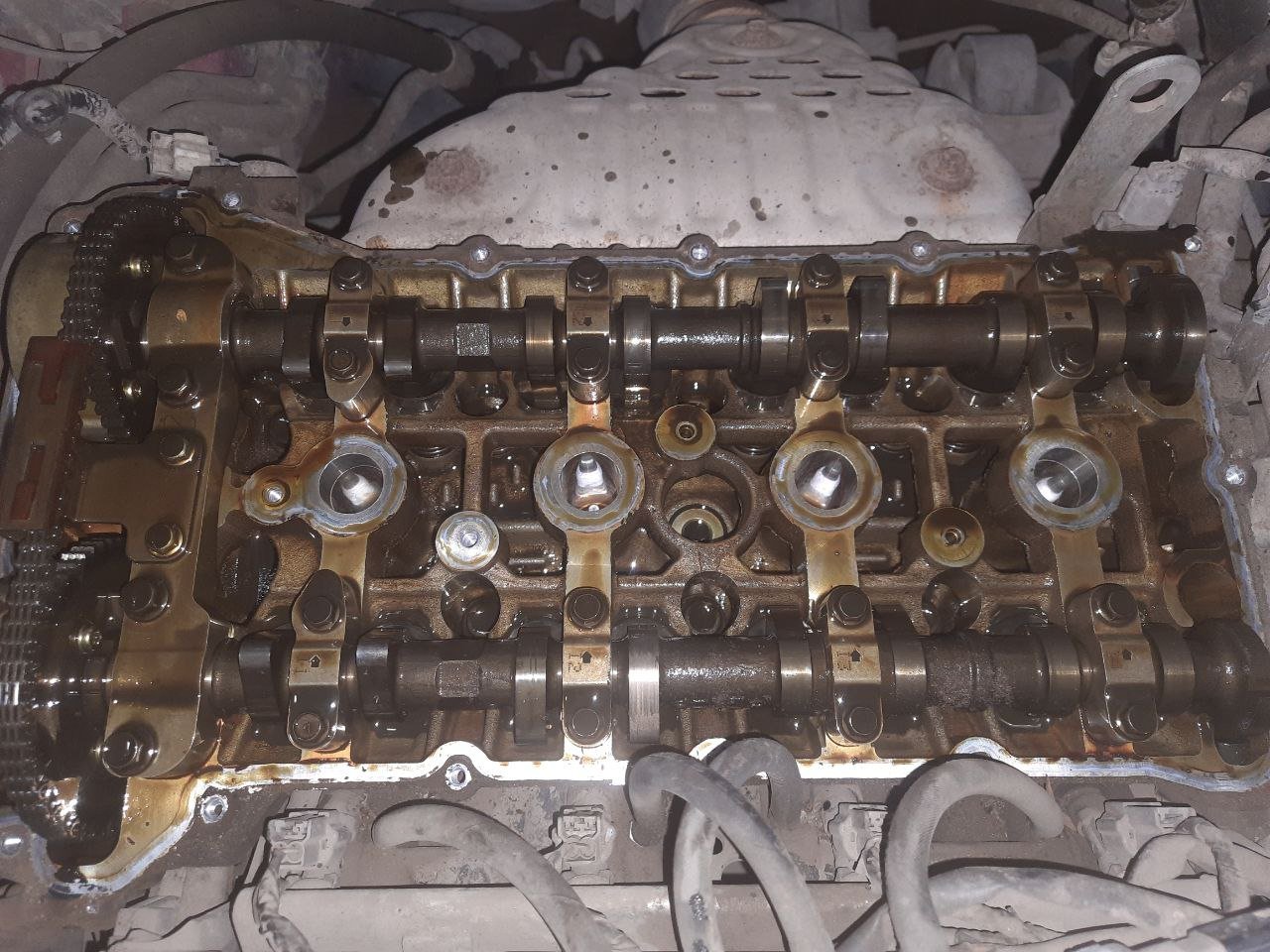

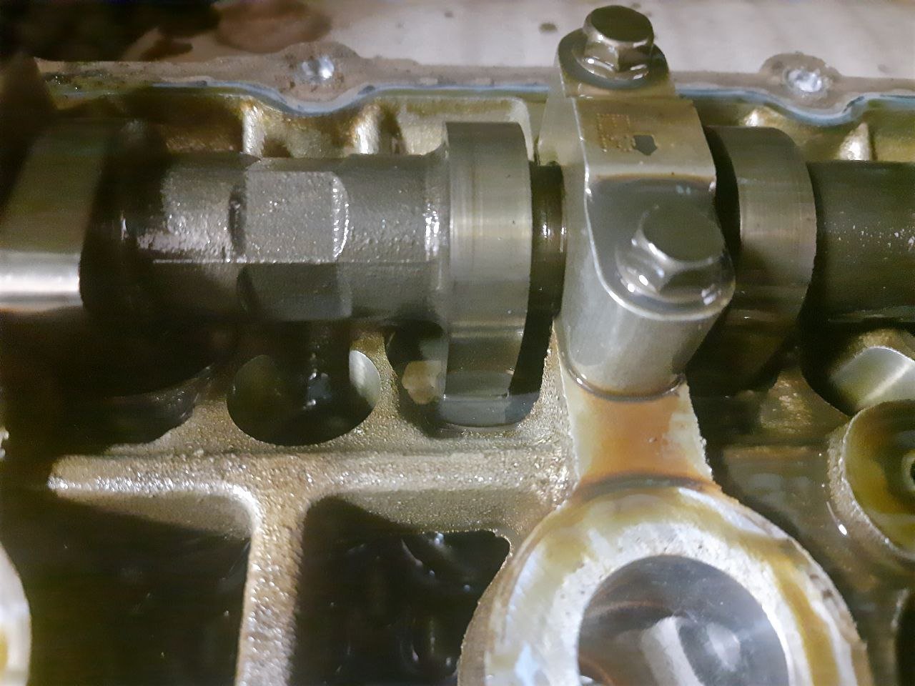

16 июля 20215 г Закреплён У меня автомобиль с пробега 60 тыс.км., до меня заливали Castrol. Автомобиль на ГБО с пробега 100 тыс.км. Сигнализация с автозапуском по температуре -18. Регион эксплуатации Самара. Пробег 80% город с пробками, 20% трасса. Замена каждые 10 тыс.км. вне зависимости от сезона. Масла Liqui Moly Moligen 5W30 или 5W40, Special Tec LL 5W30, Top Tec 4100 5W40, MoS2 15W40 (последние 15 тыс. км. перед вскрытием) Промывки не использую. Расхода масла нет. Причина вскрытия: замена цепи ГРМ и регулировка клапанов, до этого мотор не вскрывался ни разу. Результаты замера зазоров прилагаю. Изменено 16 июля 20215 г пользователем Rorry
