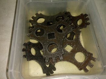

Буквально пару слов про Трилон Б. Он же ЭДТА
Это вещество известно тем, что способно переводить нерастворимые соли (в нашем случае - железа) в растворимые и таким образом смывать их с поверхности.
Эффект от выдержки ржавой детали в течении получаса в теплом растворе трилона такой, что на детали не остаётся ни следа ржавчины, но нужно немедленно после вытаскивания покрыть ее маслом или обработать ортофосфоркой - ржавеет она на открытом воздухе буквально за десятки секунд, на глазах.
Так вот, в продаже есть динатриевая соль и тетранатриевая соль этой самой там какой-то кислоты. И обе называются Трилон Б.
Я купил по 100 грамм обеих, чтобы сравнить.
Итог- тетранатриевая соль растворяется в воде мгновенно, но на ржавчину вообще никак не влияет. Динатриевая соль растворяется даже в теплой воде неохотно, но ржавчину смывает отлично. Будьте внимательны при покупке.
Вот ключи пролежали 20 минут в динатриевом трилоне
а это такие же пролежали 20 минут в тетранатриевом
