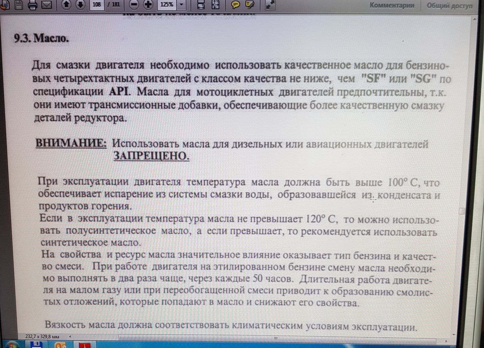

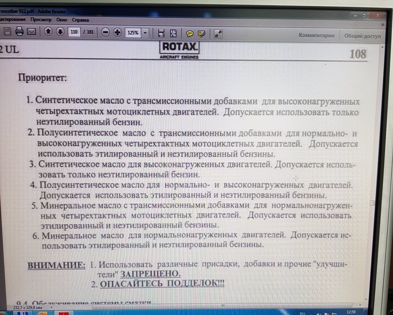

Думаю эта фраза - выдумка российских сервисменов. Или трудности перевода. В оригинальной инструкции к этому двигателю как раз написано использовать только масла с RON 424
Заказал это :yes:
