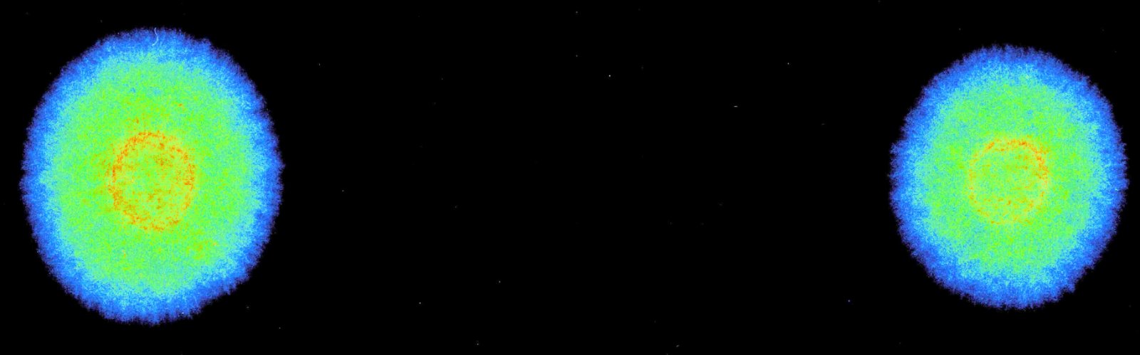

Евген48 29 236 Опубликовано: 29 июня 2021 Автор Поделиться Опубликовано: 29 июня 2021 (изменено) Пробег на масле 5480км., около 156м.ч.,средняя 35км.ч., средний 7.5л., топливо около 410л. Сушка 20ч. На интерес, слева капля на холодную (было тепло, около +26+28), справа капля после 2км. движения по деревне (не спеша), чуть позже, для сравнения, выложу каплю с прогретого двс (поездка около 40км.). Пробег 5520км, капля с прогретого ДВС (поездка 40км.), сушка 20ч. Изменено 29 июня 2021 пользователем Евген 48 2 Ссылка на сообщение
исламыч 5 503 Опубликовано: 29 июня 2021 Поделиться Опубликовано: 29 июня 2021 красиво, за два км, при такой жаре, масло уже 90гр, скорее так же будет, или думаешь, пере бултыхается))) Ссылка на сообщение
Евген48 29 236 Опубликовано: 29 июня 2021 Автор Поделиться Опубликовано: 29 июня 2021 (изменено) 25 минут назад, исламыч сказал: красиво, за два км, при такой жаре, масло уже 90гр, скорее так же будет, или думаешь, пере бултыхается))) Да неее, я темп. мерить не стал, но максимум 60-70гр. Плюс/минус, подыхают они с Амсом примерно одинаково Скрытый текст Изменено 29 июня 2021 пользователем Евген 48 Ссылка на сообщение
Евген48 29 236 Опубликовано: 29 июня 2021 Автор Поделиться Опубликовано: 29 июня 2021 исламыч добавил каплю с прогретого двс. В принципе первоначально видно, что у "холодной" капли ядро более выраженное. 2 Ссылка на сообщение
исламыч 5 503 Опубликовано: 29 июня 2021 Поделиться Опубликовано: 29 июня 2021 Евген 48 я ж говорю - раз бултыхал))) Ссылка на сообщение
Сергей Николаевич 1 282 Опубликовано: 29 июня 2021 Поделиться Опубликовано: 29 июня 2021 (изменено) Принципиально, картина не поменялась, не так, чтобы браковать какую-то пробу. В моем примере в теме про горячие и холодные пробы разница в ядре поболе будет. Но, возможно и даже скорее всего, это случайность. Изменено 29 июня 2021 пользователем Сергей Николаевич Ссылка на сообщение
