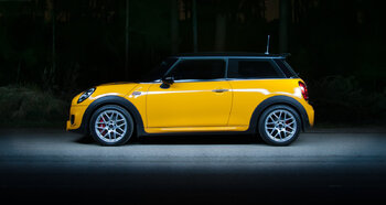

LESH1Y тачка огонь, сколько же она до сотни разгоняется?
Чип сделан недавно, еще на зимней резине.
Надо переобуть ковку и тогда замерить)

1 час назад, Евген 48 сказал:
LESH1Y фоток авто нет?
