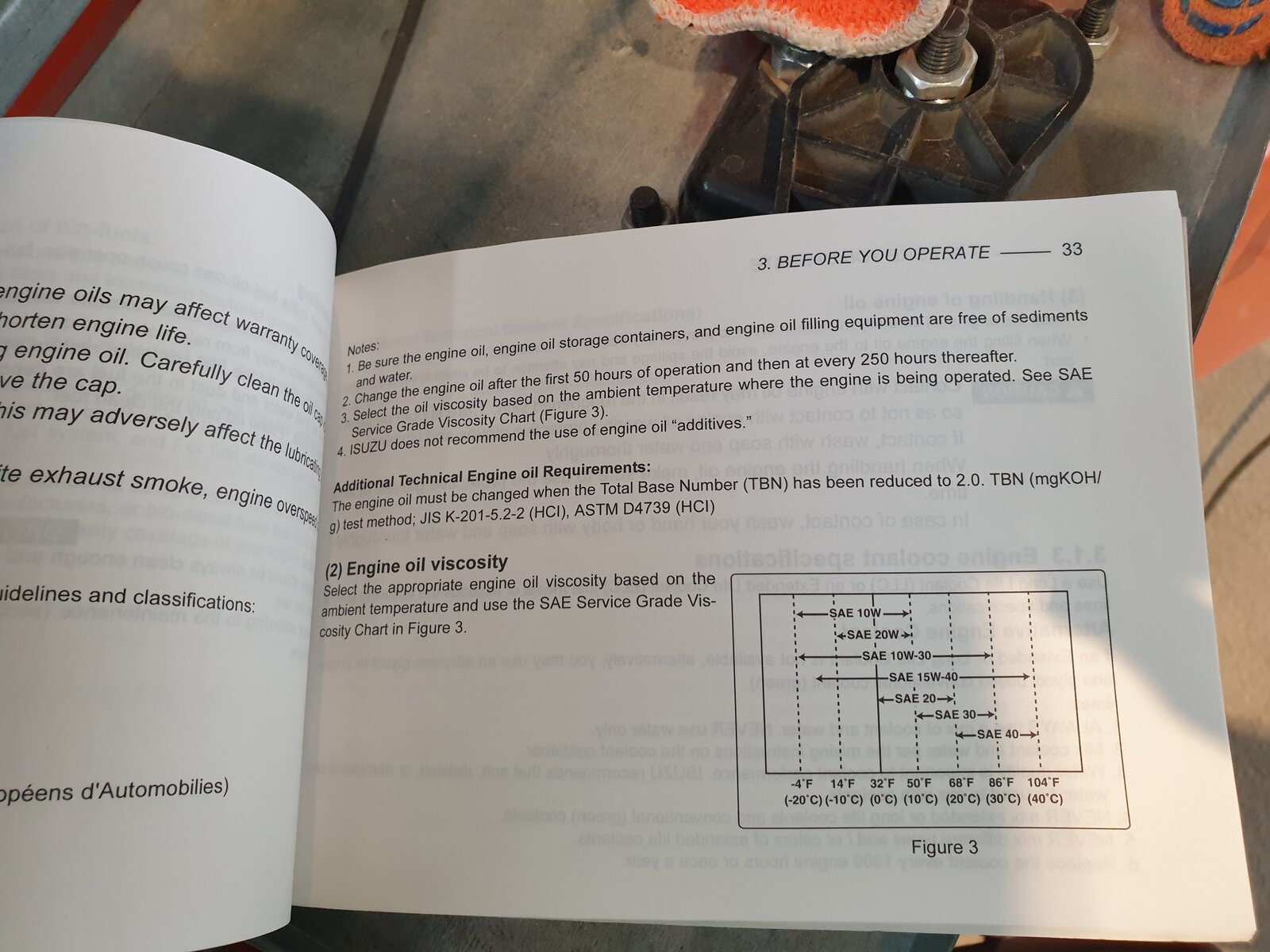

Комрады, нужна помощь. Есть на работе итальянский миникран Jekko SPX 527 с дизельным двигателем от Isuzu. Нашел в книжке от двигателья только такую инофрмацию, на фотках ниже. Подскажите, какое масло лить в двигателе, какой допуск, вязкость? Заране спасибо!

Ну по вязкости 30-ка или 40-ка. Судя по таблице..староватенький механизм.
А по антифризу, кстати что?
я бы предположил, что 10в-40, спецификации в книжке приведены, время или контрольные данные для смены масла тоже приведены.

По антифризу прочту.
Ага. В Москве. 5-ка только.

У всех японцев в стандарте 10W-30. 15W-40 тоже можно, это под евростандарт и наш менталитет. Зимой 5W-30. Mobil Delvac 1400 Super, Gazpromneft Diesel Prioritet  и др.
