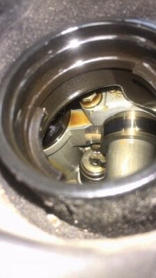

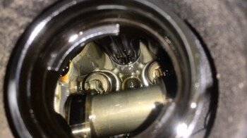

28 марта 20215 г 2 часа назад, Turbocharger 13 сказал: У меня у самого этот мотор, я не не понимаю логику. Владелец просит 5-30, я и сказал свой вариант 5-30 по хорошей цене. И темп 105 градусов в современных машинах это норма, сейчас нет машин где температура 75-85 градусов как в гранте и Приоре. Даже на старом фокус 2 стрелка показывает 90 а по факту там 95 градусов. Ничего не обычного Я не о 5W-30 писал, а специально выделил в вашем сообщении 250 мтч. Меня этот интервал удивил. Вот так выглядит под маслозаливной горловиной на 5W-30 A3 при заменах до 200 Мтч на пробеге >130 ткм без масложора у вашего авто с ЕР 6 чисто и нет расхода масла при интервалах 250 мтч?
28 марта 20215 г 1 час назад, NAK сказал: Я не о 5W-30 писал, а специально выделил в вашем сообщении 250 мтч. Меня этот интервал удивил. Вот так выглядит под маслозаливной горловиной на 5W-30 A3 при заменах до 200 Мтч на пробеге >130 ткм без масложора у вашего авто с ЕР 6 чисто и нет расхода масла при интервалах 250 мтч? Ну 250 я написал как в идеале максимально. Я конечно меняю чаще, благо акции в метро позволяют делать это без затрат. Я стараюсь до 200 часов, в зависимости от масла. А так к слову в лодочных моторах где моторы такие же по конструкции как в машинах, замена масла раз в 100 часов. Не спроста такой интервал смены .....
