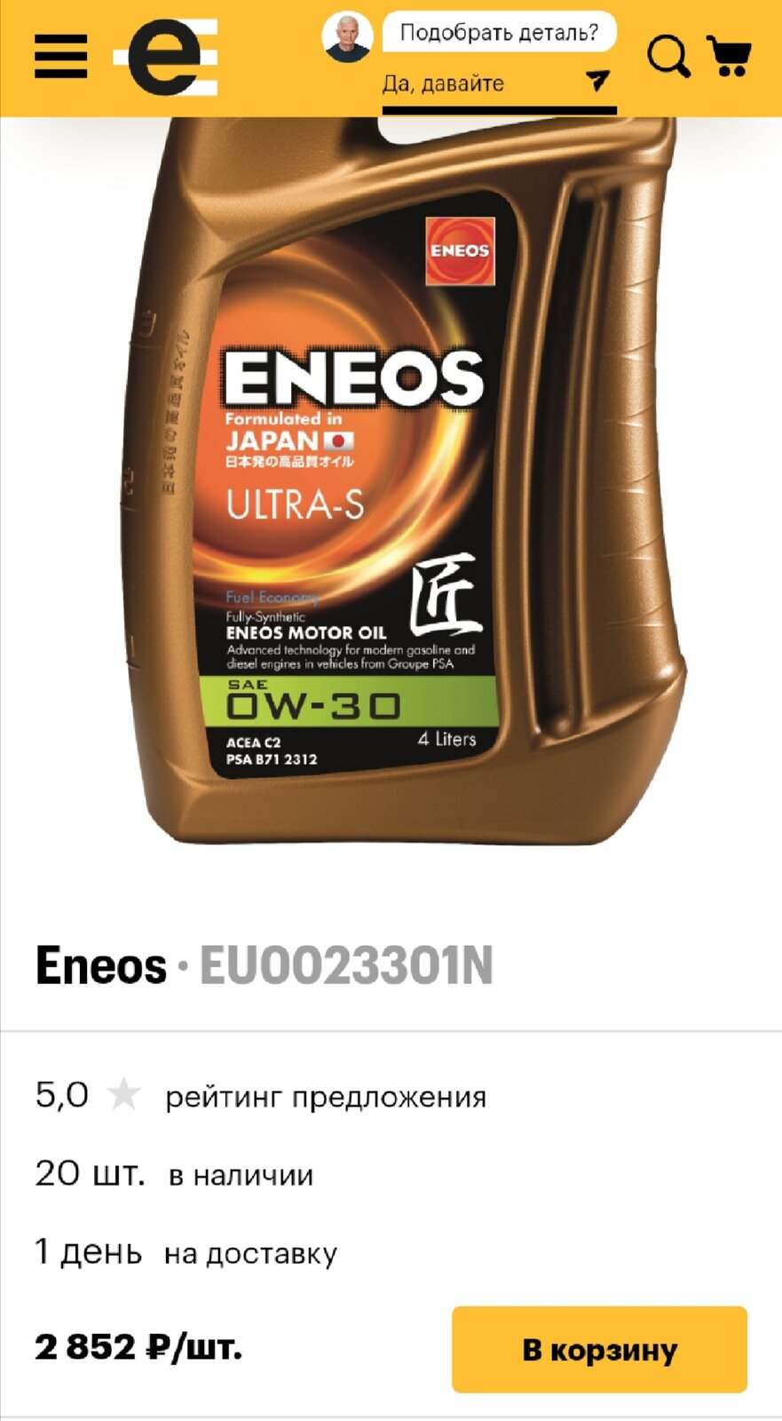

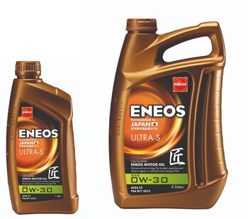

EU0023401N - Eneos Ultra S 0W-30 C2 1L
EU0023301N - Eneos Ultra S 0W-30 C2 4L
EU0023201N - Eneos Ultra S 0W-30 C2 20л

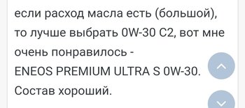

7 часов назад, ModeratorSigma сказал:
torcon sae20 хорошо знает это масло, но что то молчит
Вы будете лить хорошее масло, если двигатель жрёт?(тьфу,тьфу,тьфу, как бы не сглазить).
А рекомендованный SAE20 Eneos этот?
Я не шаман, но я знаю, что Вы будете делать, кмк.:rolleyes:
При большом жоре лить хорошее масло - смысловая галлюцинация у меня.
Или всё банально просто, Еneos = не торт+цена.:)
