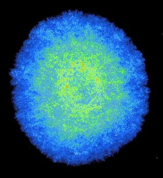

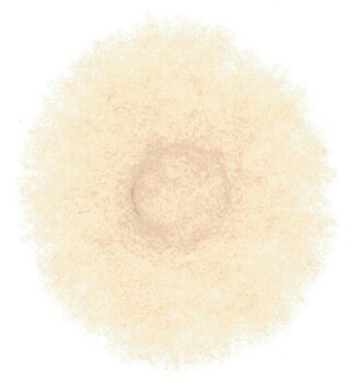

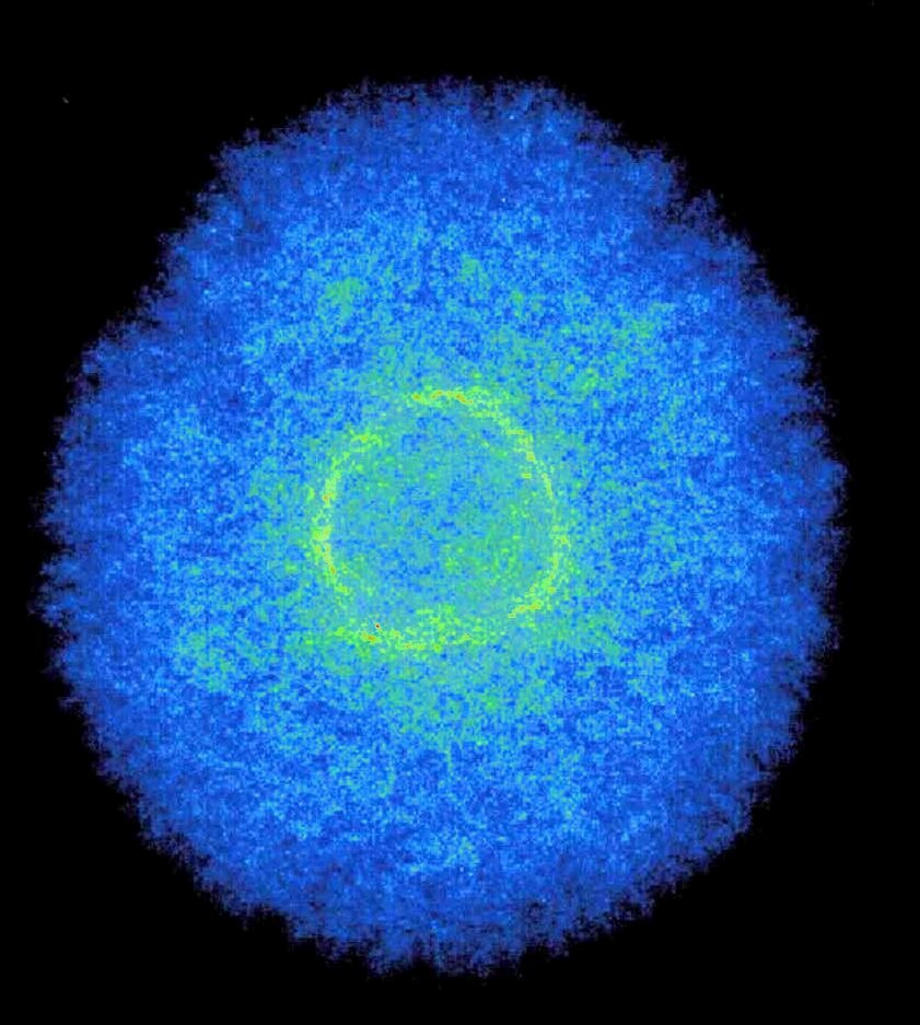

Zic Zero 0W-20 API SN+ на Toyota Rav4 2019г.
Toyota Rav4  3ZR-FE 2,0 л 146 л\с АКПП (вариатор), передний привод, 2019г.в. (4 поколение)
Пробег на момент заливки: 4825км.
Объём заливаемого масла: 4,2л.
Пробег на масле 3775км., около 150м.ч., топливо около 415л., средняя скорость 25км.ч.
Сушка 22ч.
32489884_.jpg.f84f831a581c7f023c6aa2fe9e35170f.thumb.jpg.287ef333ab11aed8a9c69ae5e6bd67b1.jpg402154522_.jpg.cbd7db32e04d967aa5b11d29abde43d3.thumb.jpg.f081157516f083362568d4c2daa23fec.jpg429626875_.jpg.46ee9b1a23dfbf701e5994d319d4aa0b.thumb.jpg.09032b358f2706b7d1dca9ec2b832c3b.jpg

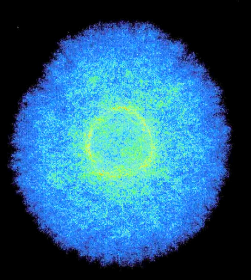

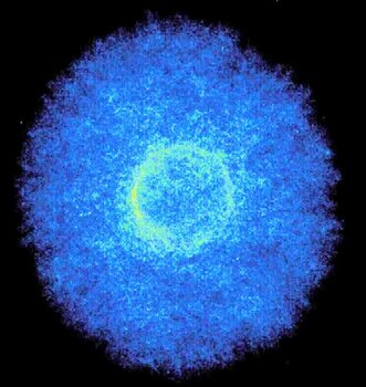

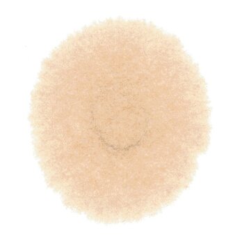

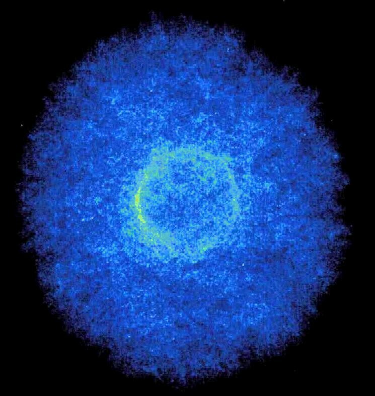

Пробег на масле 5285км., около 213м.ч., топливо около 585л., средняя скорость 25км.ч.
Сушка 22ч.
120475194_.thumb.jpg.a7a4e2d38bcb21dcee8e278edf9af0bd.jpg444647607_.thumb.jpg.337591b6f535a465160ec4c5077c1864.jpg884833749_.thumb.jpg.06b80d9094aaf11f857909b0e39162fa.jpg
По мне критичности не наблюдается(ну если только притянуть за уши), через 1 т.км. ещё сделай.

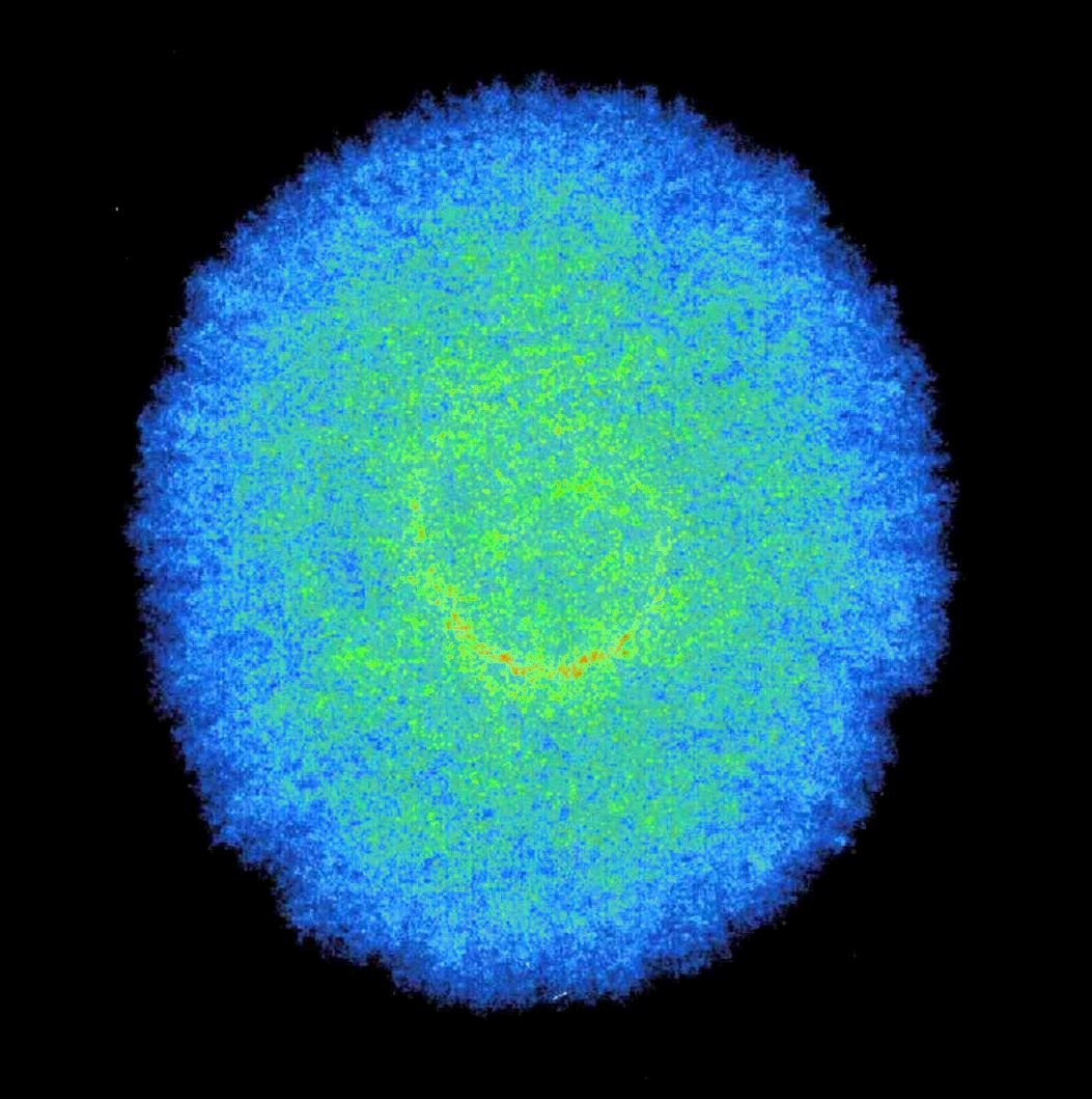

Евген 48 ты обе капли, не делал чтоль, то есть одну пропитанную, горячую, другую нормальную, через две минуты
исламыч не, вторую не стал, там просто пятно:pardon:
Могу завтра обе отсканировать.
Да, тоже так думаю, буду мониторить по возможности.
Евген 48  ни чего, не проявилось, чтоль, странно, но интересно)
Только что, исламыч сказал:
Образцы на работе, завтра сделаю.

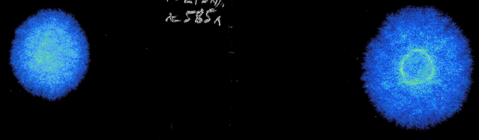

исламыч ну вот такое получилось сравнение, сушка 1 сутки и 16ч., пробег на масле 5285км., около 213м.ч., топливо около 585л., средняя скорость 25км.ч.
Евген 48  ты, по моему, говорил, про небольшую выдержку перед капаньем, или кто то, вывод - сразу на горячую нельзя капать, а выглядит лучше)
21 минуту назад, исламыч сказал:
Да, так и делаю, выдержал около 5-7 минут, т.к. на улице было под минус 15, и там масло в любом случае было даже не +90гр, вторую каплю сделал буквально через 40-50сек., т.ч. вот такие вот бывают "инциденты", будем знать.

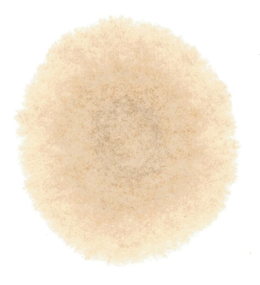

Пробег на масле 6335км., около 265м.ч., топливо около 730л., средняя скорость 24км.ч.
Сушка 23ч., один слой, сушка на провис.
1786470093_.thumb.jpg.5f15449da438b73d9b4c182762ec5303.jpg480821604_.thumb.jpg.2e4de0b1f7990f56beaf0a2a9cf32f88.jpg1598838059_.thumb.jpg.ea047f4ee8e129ee9a24d66539c7e60f.jpg
Пробег на масле 6580км., около 275м.ч., топливо около 750л., средняя скорость 24км.ч.
Сушка 22ч., в два слоя, как делал ранее, особой разницы с предыдущей каплей в один слой не вижу
858552637_22.thumb.jpg.b907ec29ba8ec3dcd74112a04d05adc7.jpg746864163_.thumb.jpg.8887743f4e2b48ae38ae066c0174aba2.jpg884363835_.thumb.jpg.fa7acb73712a4b93a2aad278e5c60a6c.jpg
Евген 48  ну, что, пора, время пришло)
4 минуты назад, исламыч сказал:
Наверное, в ближайшее время буду менять.
