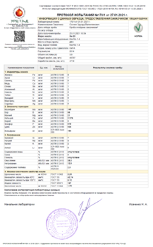

No Name 5w-20 отработка на Kia Rio 1.4 за 200 м/ч и 4710 км.
NoName 5w-20 отработка на Kia Rio 1,4 за 200 м/ч и 4710 км.
Масло: No Name 5w-20
Автомобиль: Кia Rio 1,4  2014г.в.
Общий пробег на одометре: 48737 км к концу интервала.
Пробег на масле: 4710 км.
Моточасы: 200 мч.
Израсходованное топливо:  416 л
Доливки масла: На 150 м.ч откачал через щуп 500 мл.л., залил свежего столько же (остатки из канистры).
Присутствие отложений в двигателе ДО: через заливную горловину чисто.
Присутствие отложений в двигателе ПОСЛЕ: так же и осталось.
Автозапуск по времени: не использовался.
Наличие чип-тюнинга: нет.
ГРМ: цепь.
Предпусковые подогревы: не использовал.
Период эксплуатации: с 17 февраля 2020г, по 26 октября 2020г.
Срок эксплуатации: 8 месяцев 9 дней.
Топливо: Бензин Лукойл 95 Экто.
Режимы: город 90%, трасса 10%, короткие поездки по городу, средняя скорость 24 км/ч.
Фильтр масляный: PRODUCT LINE 2
Фильтр воздушный: Masuma.
Марка антифриза: Ravenol.
Объем заливаемого масла: 3.6л.
Отбор масла: слив из картера.
Отбор масла проходил с горячего или холодного двигателя?: с горячего двигателя.
Что было до этого масла:  Idemitsu Zepro Eco Medalist 0w20
Присадки: не добавлял.
0-5400 Заводское масло.
5400-9140 Mobis LF 5w-20.
9140-14500 Mobil 1 EP 5w-20.
14500-16550 Petro Canada SS 5w-20.
16500-20050 Petro Canada SS 5w-30.
20050-23800 Amsoil SS 5w-30.
23800-28920 Amsoil SS 10w-30.
28920-34970 Amsoil SS 5w-20.
34970-39975 Kia Mega Turbo Syn 0w30.
39975-44027 https://www.oil-club.ru/forum/topic/40536-idemitsu-zepro-eco-medalist-0w-20-отработка-на-kia-rio-14-после-4052-км/
44027-48737 NoName 5w-20.

 Даже по нитрации видно, что маслу тяжело пришлось.

Для такого кол-ва топлива нитрация высоковата, хотя TBN весьма неплох. Не знаю что и думать.
Пакет то вроде равеноловский , или самопально EOOT залили ?
5 минут назад, a-ha сказал:
 Нитрация велика, думаю от коротких поездок и от времени, тяжёлые условия.
Имхо, это самое лучшее масло для этих двигателей. Мало проездили. 280 моточасов и 7,5 тыс. можно было ездить спокойно. Я даже к дилеру с ним ездил на замену.

Вы ещё пишите, что на 150 м.ч. 500 мл откачивали шприцем и доливали свежего,  и когда на Идумитсу ездили тоже аналогично поступали. Это пробы для анализа или просто немного освежали масло ?
Изменено пользователем Katsmax
Katsmax
да, это масло очень понравилось, двигатель работал очень мягко и тихо, очень хорошо раскручивался, даже Амсойл работало громче, залил бы его ещё, но дорогое стало не покарману.
 На всех маслах езжу 200 м/ч, да можно больше, но у меня средняя скорость 20 км/ч, да и бензин в масле. Хотя да на этом масле можно было ещё покататься.

SFE работает немного мягче и долго не темнело, с ойл  потемнело быстро.
 Откачивал, чтоб использовать остатки масла в канистре, ну и да чтоб обновить содержимое картера.
