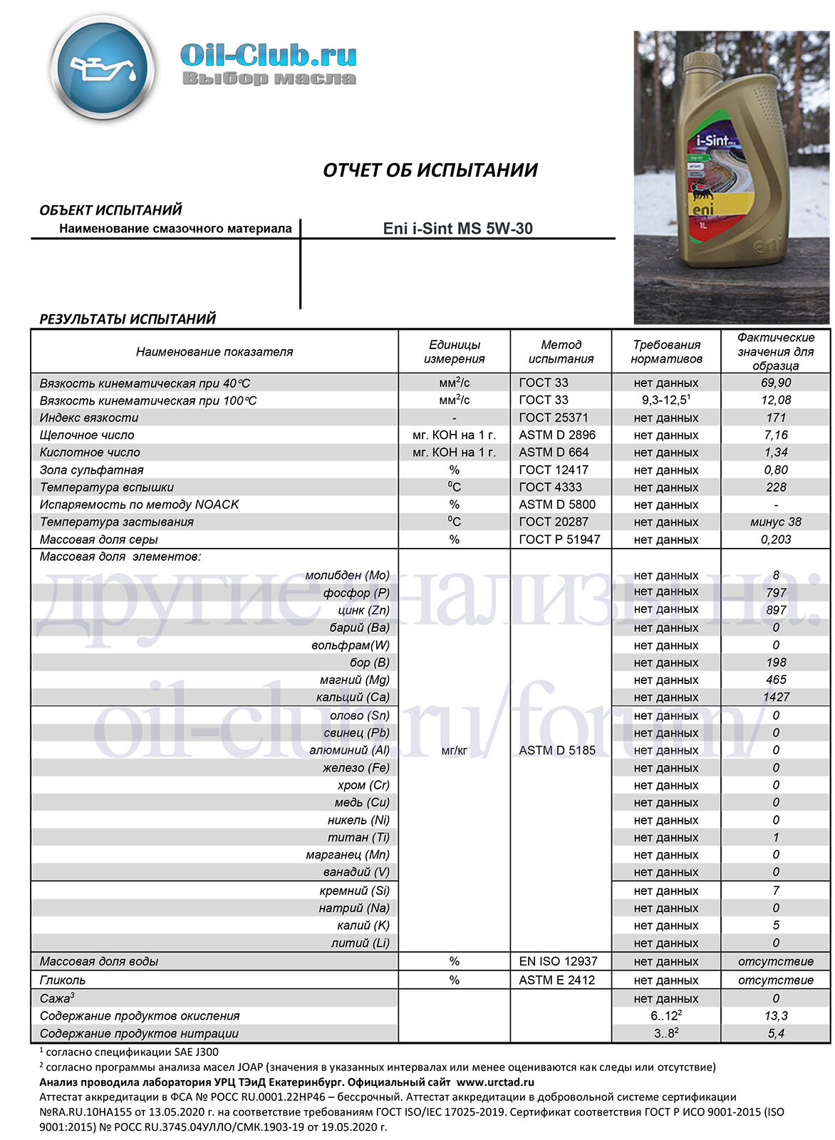

Eni i-Sint MS 5W-30 свежее за анализ спасибо соратникам rema, Евгений Сергеевич, nikulum, parziv.
Масло закупал в емексе у поставщика TCUH по цене 634р.
Приемка масла в лаборатории УРЦТЭиД.
Eni i-Sint MS 5W-30 (VOA BASE) копия.jpgEni i-Sint MS 5W-30 URC копия.jpgEni i-Sint MS 5W-30 photo1.JPGEni i-Sint MS 5W-30 photo2.JPG
Масло заявлено как: ACEA C3; MB-Approval 229.51, 229.52; BMW Longlife 04; VW 502 00/505 01; GM Dexos2.
1) Вязкостные характеристики соответствуют 5W-30. Это масло действительно ACEA C3, у них такие вязкости...
2) Щелочное число = 7,16 - среднее, моющие нейтрализующие свойства масла так же средние. На 7500км в тяжелых городских условиях. Хотя масло считается лонглайв, но это скорее в Европе с высокой средней скоростью и автобанами.
3) По золе сульфатной масло точно укладывается в рамки стандарта ACEA C3. Это среднезольник, сберегающий катализаторы и сажевые фильтры.
4) Вспышка 228С - обычная, средняя, ничем не выдающаяся. Пожалуй здесь действительно нет никакого ПАО.
5) Температура застывания -38С - вполне обычная для густых гидрокрекинговых масел ACEA C3. У них это частое явление.
6) Содержание серы не высокое = 0,203%.
7) Пакет присадок современный, сберегающий прямо-впрысковые моторы от преждевременного воспламенения смеси в цилиндрах. Об этом намекает магний-кальциевый пакет детергентов. Бор в качестве дисперсанта, сукцинимида. Фосфор плюс цинк как противоизносная присадка. На молибден не обращайте внимание, он "из вне" - от предыдущего масла в блендере. Не криминал, золу это не подняло. Хотя чистить между замесами все таки нужно.
ИК спектр Фурье говорит о том, что масло в основном на гидрокрекинге VHVI.
Вывод: Обычный середнячок из категории ACEA C3, MB 229.51. Если стоит бюджетно, можно спокойно на него уйти и не боятся подделок. Загрязнение в виде молибдена, не критично - он не страшен. Большой плюс - на кальции + магнии, то есть сберегает от преждевременного воспламенения смеси в цилиндрах LSPI. Среди масел стандарта ACEA C3 такие рецептуры пока редкость. Маленьким прямо-впрысковым турбомоторам страдающим LSPI стоит попробовать.
