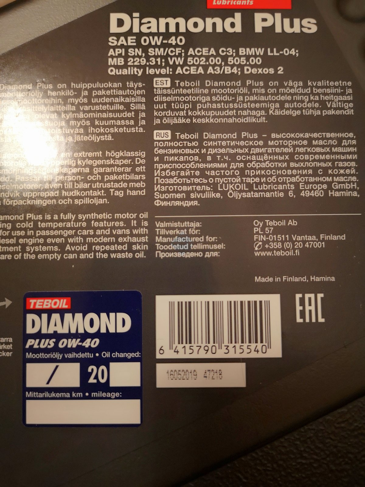

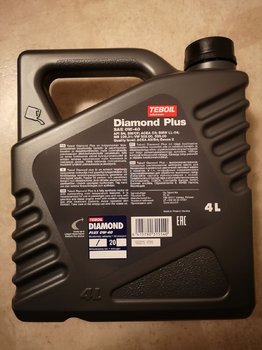

Купил, решил выставить фотку.
По API оно теперь SN. То есть или прошло сертификацию на SN, или состав изменили, а скорее всего и то и другое :-) Все остальные допуски вроде те же. Как видите произведено 16.05.2019. Куплено в Финляндии.
Изменено пользователем M4RAY
С переди
Задняя часть
