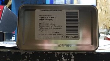

Заказал масло Suzuki Ecstar F9000 0W-20 99M00-22R01-004 в популярном агрегаторе поставщиков, который уверяет, что оно настоящее от официального импортера.
Канистра оказалась странной и отличается от представленных в интернете:
- пробка надорвана, будто насажена повторно,
- цвета блеклые - синий цвет другого оттенка, вместо белого - серый (фотоаппарат не сильно искажает),
- лицевые шрифты иные (на "F9000" особенно заметно),
- мелкий текст с красной тенью - будто смазан (это не расфокус), скорее всего напечатано растровое изображение,
- в белорусском тексте вместо буквы "а" часто "з", вместо "к" - "х" и т. д. (похоже, что с помощью ПО OCR криво распознали текст для копии),
- шов расположен не по центру пробела в окраске, вместо сварки в стык - в нахлест (край листа ныряет под другой край), ногтем чувствуется ступенька только с одной стороны,
- завальцовка матовая,
- следов от конвейера на дне нет,
- шлифовка металла на дне и сверху не продольная, а поперечная,
- большие точки сварки ручки.
Канистры, с которыми сравнивал (все одинаковые в отличии от моей):
https://www.drive2.ru/l/523711408156708656/
https://baza.drom.ru/khabarovsk/chemistry/motoroil/maslo-motornoe-suzuki-0w20-ecstar-4l-99m0022r01004-besplatnaja-zamena-70749331.html
https://www.youtube.com/watch?v=LNgWuYp4ePA
https://www.youtube.com/watch?v=HdGOQ0NnOGo
Если подделывает прородителя (Idemitsu), то почему бы фальсификатору заодно не добавить в ассортимент и его клиента (Suzuki)?

2 часа назад, Kaminsky сказал:
Канистра подозрительная, IMHO:
- пробка то ли корявая, то ли надорвана,
- шов не по центру окраски,
- цвета блеклые (синий цвет другого оттенка, вместо белого - серый),
- шлифовка металла наоборот.
Что я ещё увидел:
1. Канистра маркирована февраль 2019г., масло разлито январь 2019г. (может такое бывает у япов, я не в курсе).
2. Есть ошибка в тексте маркировки артикула (плюс нестыковка с маркировкой литража).
3. Как я понял, есть ошибки в белорусском тексте.
4. Есть нестыковка в "мусорных человечках".
5. Такое ощущение (по фото), что шва как бэ нет, а есть перехлёст металла внутрь из 2х листов (могу ошибаться по фото).
6.  Кривой металл ручки где пайка металла.
7. Если цвет полиграфии на самом деле такой, какой есть на фотках, то это жесть.
п.с. шов может быть и не по центру, следов от конвейера может и не быть.
Ооочень интересная канистра.
1 час назад, Евген 48 сказал:
Канистра - явная подделка. Завтра я выложу на Драйве хорошие четкие фото оригинальной канистры и постараюсь расписать все отличия оригинальной от этой подделки, которая выше. А отличий очень много!
3 минуты назад, metel сказал:
Да мы их вроде перечислили:pardon:
Но, было бы интересно посмотреть на пост.
Что я ещё увидел:
2. Это какая из них? Тут не понял.
3. Точно. Похоже, что они с помощью ПО OCR распознали криво текст. Вместо буквы "а" часто "з", вместо "к" - "х" и т. д. На других канистрах эти буквы нормальные.
4. Ага, фигурки различные.
5. В нахлест - край листа ныряет под другой край. Ногтем переход чувствуется только с одной стороны.
6. Точки сварки больше?
7. Такой. Фотоаппарат не сильно исказил.
Изменено пользователем Kaminsky
Сделал сравнение оригинальной и поддельной канистр. Старался как можно полнее написать, но через час устал нереально :pardon:
https://www.drive2.ru/l/578843944830369999/

Ожидаемо, ибо Idemitsu и Toyota в таких канистрах уже сто лет подделывают. Качество поддели в данном случае, конечно, крайне низкое. Одна крышка чего стОит, глядя на которую я бы это масло там же у продавца и оставил бы. Кстати, хотелось бы подробностей, что за продавец?
57 минут назад, metel сказал:
Да, у тебя сходится месяц выпуска канистры и месяц розлива.
07.01.2021 в 00:38, Евген 48 сказал:
особенно французский текст - вообще супер.
4 часа назад, Legion777 сказал:
:pardon:
12 часов назад, Savin95 сказал:
Я так и сделал изначально. Поставщики не указаны на сайте, я заказал по самому дешевому варианту (1700 руб.). Ведь многие по такой низкой цене осенью купили подлинное. Наклеек импортера на канистре не было. Представитель точки выдачи упоминал его название, но я не запомнил. Так что, кто именно поставил эту канистру, пока не знаю. Продавца пока расскрывать не буду, зависит от его действий.
08.01.2021 в 22:28, Kaminsky сказал:
Чем закончилась история?
п.с. таки нашлись на нашем рынке данные канистры, вчера прислали фотки, полный писец, будьте осторожнее:mail1:
Евген 48 Белорусы кипеж подняли, поэтому к нам вывезли от греха - здесь разойдутся :D
