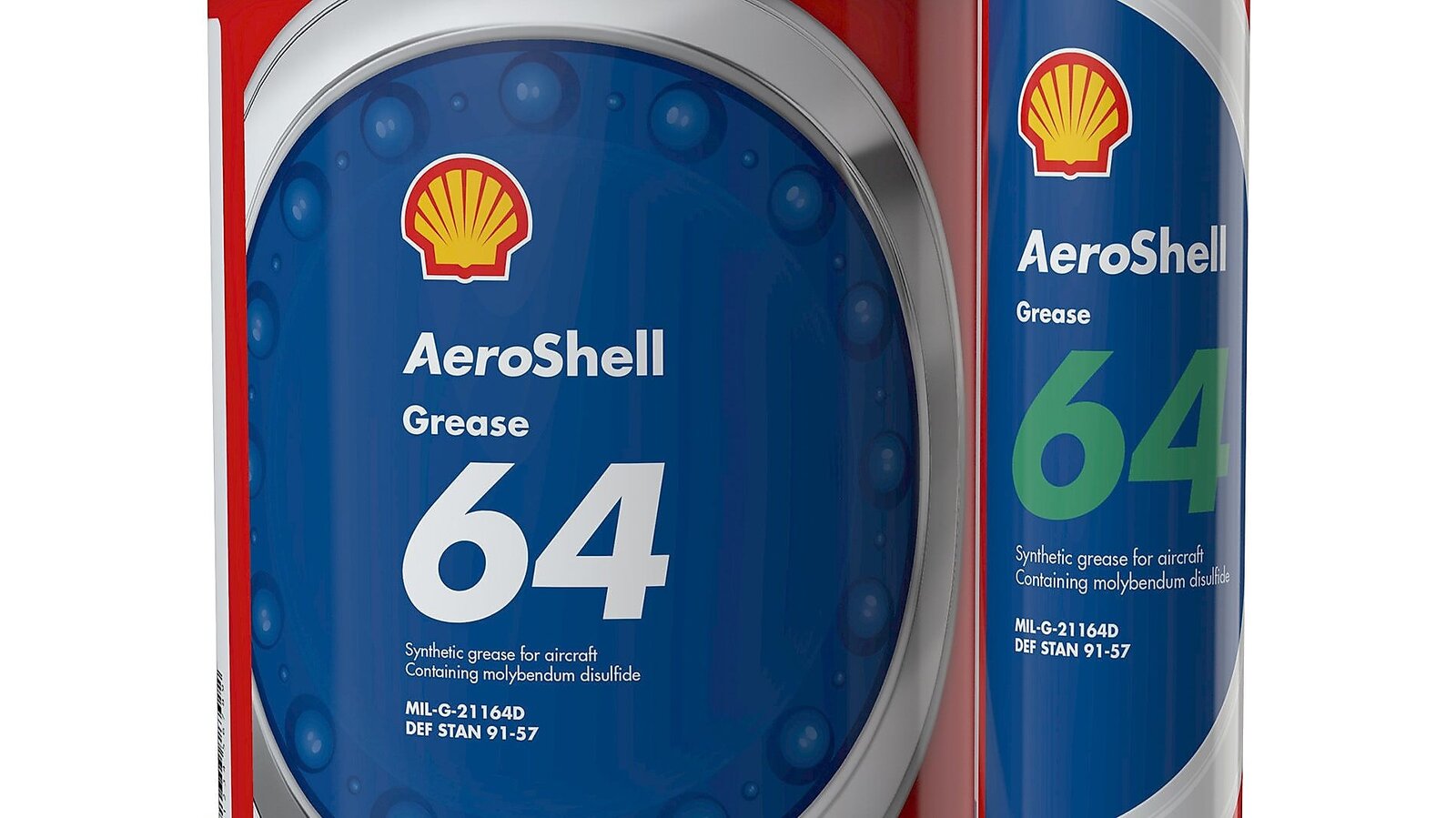

Смазка для редуктора лебедки или аналог AeroShell Grease 64?
Топовый производитель лебедок Warn для планетарного редуктора лебедки рекомендует смазку из авиационной отрасли - AeroShell Grease 64.
Смазка просто улет - на полной синтетике, NLGI 2 с 5% добавкой дисульфида молибдена. Заявленный диапазон рабочих температур от -73 до +121 градусов.
Какие аналоги этой смазки из более доступных можете посоветовать? Вязкость может быть даже NLGI 1. Молибден также должен присутствовать как минимум 5%.

Вам подойдут практически все смазки из темы про шариковые ШРУС (рцеппы) с дисульфидом молибдена (не органическим типа Redline CV-2). Хоть ШРУС-4м. :) Отсечение разве что по параметру нижней температуры, если она актуальна.
