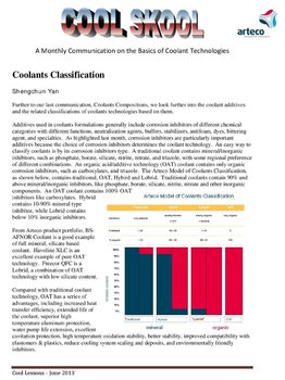

Barmaley 3 809 Опубликовано: 30 июля 2021 Автор Поделиться Опубликовано: 30 июля 2021 (изменено) Набор обучающих научно популярных материалов от Arteco о принципах работы и видах современных антифризов. Cool Skool Изменено 30 июля 2021 пользователем Barmaley 4 Ссылка на сообщение
