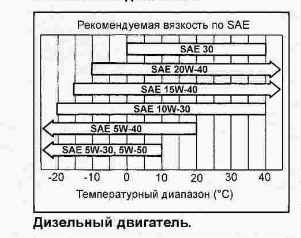

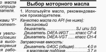

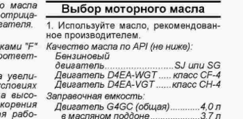

789498298_.thumb.PNG.7070004f0496d151cb2eac251946d611.PNGА чем Вас не устраивают данные из мануала к вашему авто??? По-моему всё доходчиво...

Мануал ещё та картинка Пикассо..маслом. особенного вязкость 5w-50 для глухих минусов..

мануал и у меня есть, но это как бы да, рекомендации и рекомендуют 5w30 как ни странно. но по докам с сервиса, с момента покупки авто все замены шли 5w40. машина была в Ноябрьске, сейчас в Новосибирске.
