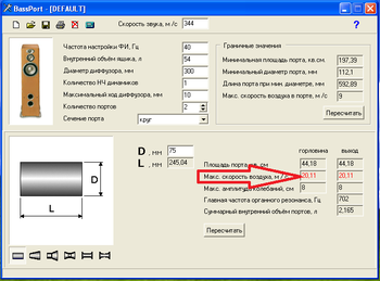

ShukhratM 250 Опубликовано: 14 декабря 2020 Поделиться Опубликовано: 14 декабря 2020 Нужна помощь опытных, на одном форуме чего то как то тема заглохла..ну, да и Бог с ними.. Если есть тут кто автозвуком занимается, нужна помощь Имеется дин 12". паспортные параметры: Но обычно паспортные чуть ка гуляют от реальных, тем более динамик дешевый.. Я делал замеры примерно раз 5-6, среднее значение Qts = 0.457, остальные: Резонансная частота динамика Fs (Гц)39Механическая (акустическая) добротность Qms2,698Электрическая добротность Qes0,518Полная добротность Qts0,434Относительная жесткость Cms (М/Кг)0,00015435Эквивалентный обьем Vas (Литров)57,104Площадь диффузора Sd (мм^2)51069 Считаю в программе басс бокс про 6 , он посчитал примерно то же самое что мне посоветовали лет 9 назад по паспортным параметрам динамика, короб на 54л и 2 фазика диаметр 7.5см на 20см у меня такой и собран, усилитель самоедльный, на 200Вт, на мощности около 20% динамик издает чуть пердящие призвуки..не пойму почему. Если кот то шарит, то был бы рад помощи. прикрепляю все нужные фото Ссылка на сообщение
ShukhratM 250 Опубликовано: 14 декабря 2020 Автор Поделиться Опубликовано: 14 декабря 2020 Разница моих измерений с паспортными это Qts Полная добротность, у меня 0,434, по паспорту 0.597. ТО есть по паспорту, если смотреть он просится больше в ЗЯ(закрытый ящик) по мои снятым параметрам в ФИ спокойно должен пойти. я вот только не пойму. Сейчас по снятым параметрам Vas 74-77л, у меня собран короб на 54л и ну и фазики у меня чуть длинее. Если собрать короб на 77л, поставть фазики на 20см, сильно звучание изменится? или собака порылдась в другом месте? Ссылка на сообщение

Mikong 1 579 Опубликовано: 16 декабря 2020 Поделиться Опубликовано: 16 декабря 2020 (изменено) 14.12.2020 в 19:32, ShukhratM сказал: на мощности около 20% динамик издает чуть пердящие призвуки..не пойму почему. А на Большей громкости нормально звучит? Порт ФИ нужно скруглить, возможно по этому, либо фазик не правильно рассчитан и в портЕ высокая скорость воздуха. ЗЫ, доберусь до компа, покручу тебе этот дин в плане настройки в программах. Какую настройку порта нужно? Изменено 16 декабря 2020 пользователем Mikong 1 Ссылка на сообщение

Mikong 1 579 Опубликовано: 16 декабря 2020 Поделиться Опубликовано: 16 декабря 2020 (изменено) ShukhratM , посчитал я твой дин...вот твоя настройка: Скорость воздуха очень большая, порт "запирается" дин не способен такое количество воздуха протолкнуть через эти порты, вот и искажения...и это при том, что я поставил Х-мах на угад 10мм (в одну сторону), если Х-мах больше, то и скорость воздуха в порте будет выше! Я бы делал так: Труба 200мм, плюс увеличенный объем короба до 74л (не от балды). Хотя на 160 трубе тоже не плохо, если не наваливать искажений будет не много: JBL рекомендует для данного короба 74л и настройку 33гЦ, я бы кстати так и сделал, не люблю высоконастроенные...домашние у меня настроены на 25гЦ, дома у мамы на 30гЦ )) Нижняя АЧХ - в комнате, верхняя (с горбом) в салоне авто. PS, можно сделать в двумя портами на 90 трубе из картонных гильз, они не шумят абсолютно и монтируются на обычный ПВА...если надумаешь посчитаем...но порт у тебя настроен не верно, факт. Ну и по усилителю вопрос остается открыт, я так понимаю он у тебя с ФНЧ собран на какой то ТДА-шке? Изменено 16 декабря 2020 пользователем Mikong 1 Ссылка на сообщение
