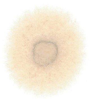

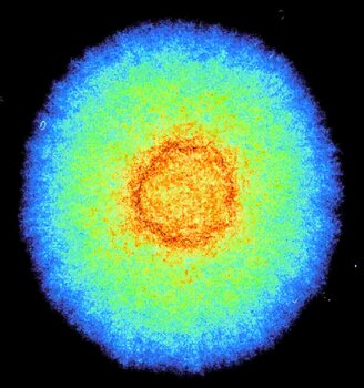

Начало.

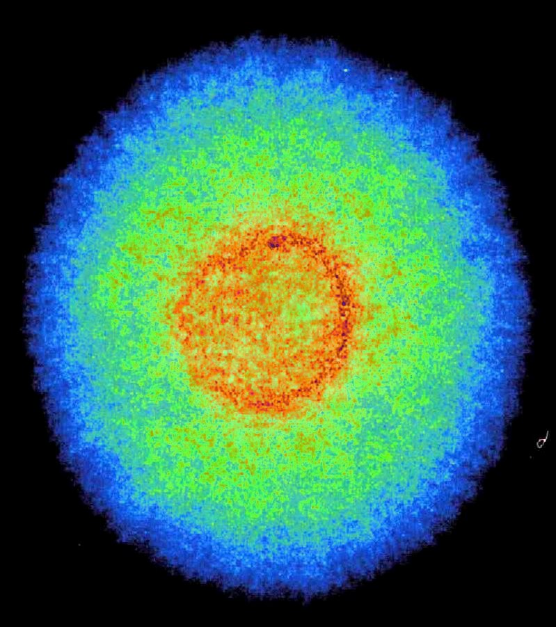

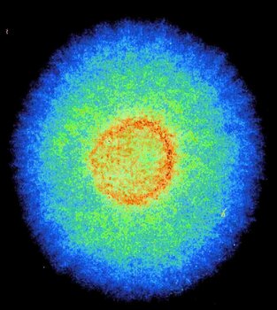

Пробег на масле 2000км., около 60м.ч., топливо около 160л., средняя скорость 31км.ч.
Сушка 26ч., оригинал, пила, синус.
203409297_.thumb.jpg.ec2839868b789ffc8af09710981839e4.jpg1960273443_.thumb.jpg.34aba7bbb36660c4722ae5c7c2f107ab.jpg1654014964_.thumb.jpg.4c7f45d74385f27f9a13c0b1efa43d49.jpg

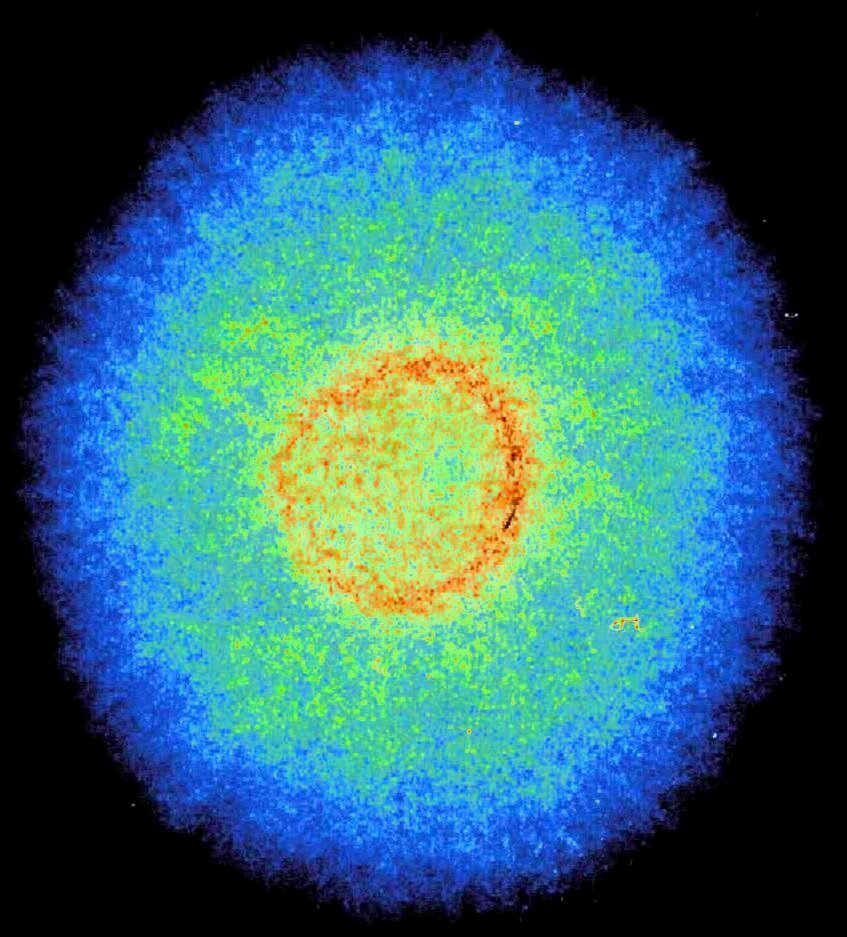

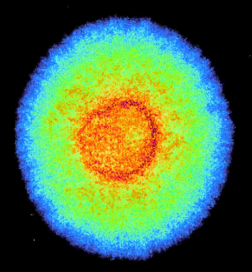

Сразу после пробы был залит вот такой вот препарат
Откатал почти полный бак, после чего сделал пробу.

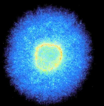

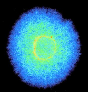

Пробег на масле 2400км., около 80м.ч., топливо около 200л., средняя скорость 30км.ч.
Сушка 24ч., оригинал, пила, синус.
533947270_.thumb.jpg.8fa85ca330d579787ed8365704ec8d41.jpg1549284355_.thumb.jpg.23d81541078d9e3eb6ddf4c10e834ca7.jpg1140788142_.thumb.jpg.c4352c6ac26df8dd71c866d8aafa5e8d.jpg
Добавлю сушку 34ч.
537677694_.thumb.jpg.eeb6b781f148635acfa95d06f01b5a12.jpg1883328618_.thumb.jpg.0df4b43ab11bdf37ebed179310b9e1e7.jpg1063856867_.thumb.jpg.705d12d859558f9ff94e61725228b4ca.jpg

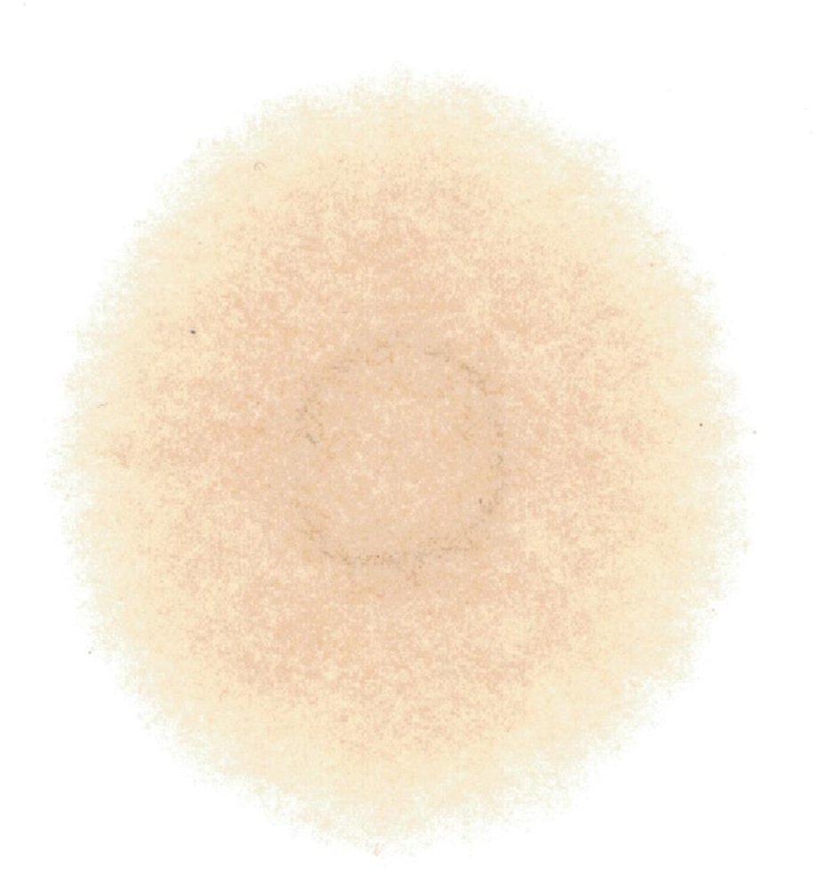

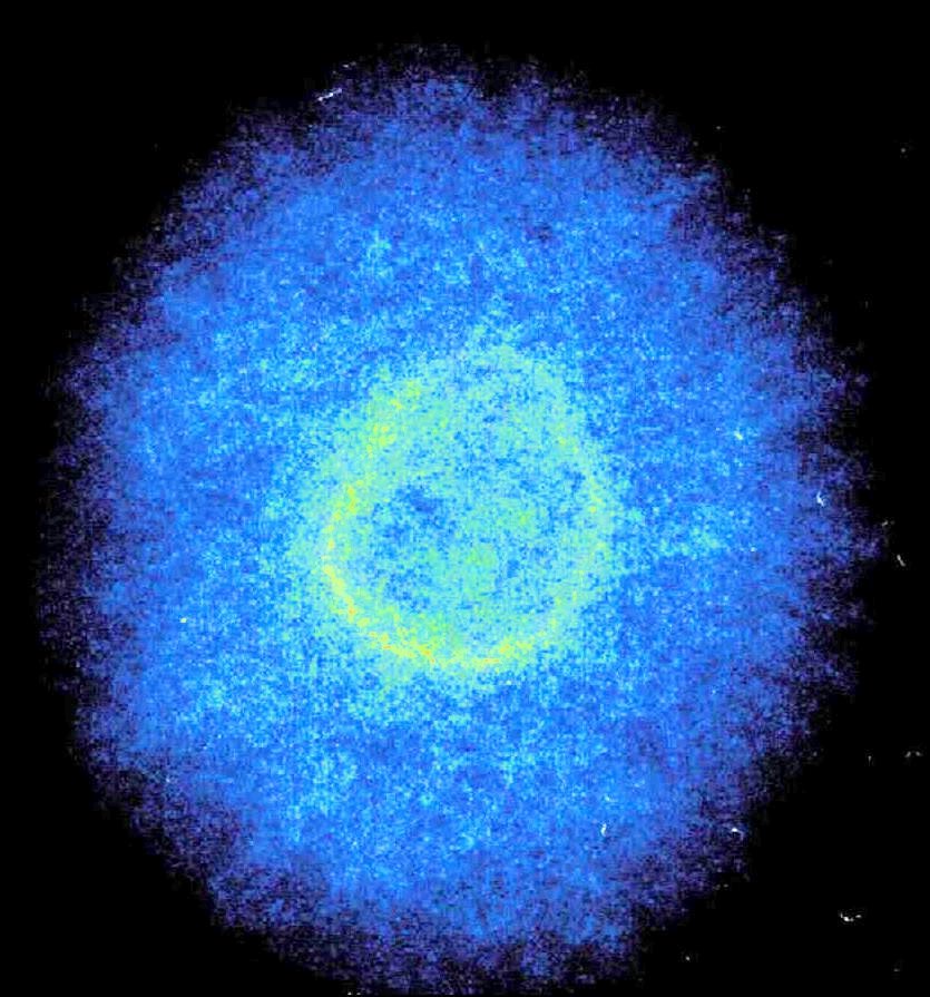

Пробег на масле 4760км., около 172м.ч., топливо около 420л., средняя скорость 27км.ч.
Сушка 5ч.
1559677247_.thumb.jpg.66479eba3d03001cb14eabe91df3f236.jpg350508202_.thumb.jpg.535c35dd3a59baa94189fc9114e55c45.jpg655768445_.thumb.jpg.7455d7aab391254966469014893bf151.jpg

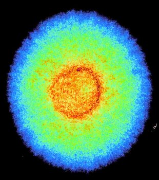

289542601_24.thumb.jpg.467d04d501dce956f58763b5efe7d983.jpg1525303553_24.thumb.jpg.2ed916c204d7265ca88f1f883d008456.jpg476941620_24.thumb.jpg.45484a99a7554340531a603e9df50c36.jpg
Пробег 4180км. около 88м.ч.
сушка 24ч.
848275480_24.thumb.jpg.c67b1276b9e7bb63d518044a245d6848.jpg1465087325_24.thumb.jpg.87d03943b517a638706303d1e0b38423.jpg908416010_24.thumb.jpg.10878b117937f550cb696b2b88c2c513.jpg
В принципе тенденция та же, что и раньше на Винсе (Ред лайне), резко начинает появляться ядро.
