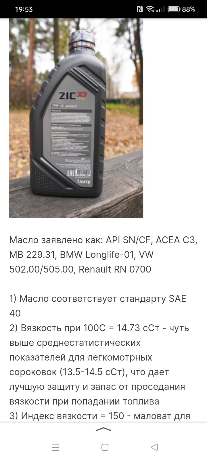

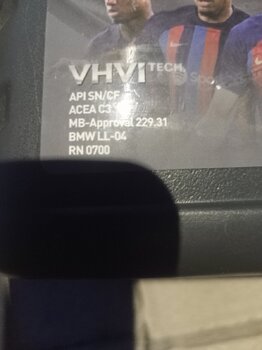

8 часов назад, torcon сказал:
Юрий Клёнов 75 масла разные полнозольник и среднезольник, но вам купленное пойдет, оно свои 8 тыс км у вас отходит в Ниве отлично. Если с трассой то 10 тыс можно.
Как раз смутило то, что масло LS, а имело полнозольные допуски. Ну ладно, масло уже залито, через пару месяцев откатаю. Всем добра.
Юрий Клёнов 75 LS это Low Saps - низкая зола. Оно не должно быть полнозольником, возможно вы перепутали? :)
Юрий Клёнов 75 может быть Вы спутали с X7 5W-40? Оно как раз имеет всё то, о чём Вы говорите. Ссылка.
7 часов назад, Любознательный сказал:
Не спутал, Х7 5-40 я откатал зимой и понимаю, что он полнозольный А3/В4.
Далее переходим на 1 страницу обсуждения данного масла и "Масло заявлено как SN/CF, ACEA C3, MB 229.31, BMW-01, VW 502/505, RN 0700", такое же описание на данное масло на Все Инструменты. Смайлик.
Первый скрин из описания по этому маслу BMW LL-01 полнозольный, второе фото канистры, мною приобретенной BMW LL-04, собственно в этом изначально на стр.8 мною и был задан вопрос, на что я получил массу не совсем понятных мне ответов. Всем удачи.
Юрий Клёнов 75 вообще странно да, что было на ACEA C3 BMW LL-01, скорее всего исправили просто ошибку вот оно и стало BMW LL-04. Но масло как было среднезольник так и осталось.
