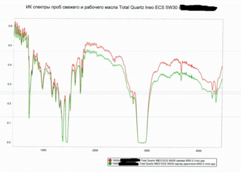

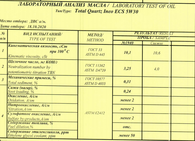

WildChlamydia 1 Опубликовано: 22 октября 2020 Поделиться Опубликовано: 22 октября 2020 Total Quartz Ineo ECS 5W-30 отработка на Citroen C4 1.6 hdi после 120 км Масло: Total Quartz Ineo ECS 5W-30Автомобиль: Citroen C4 1.6 hdi МКПП 2020 Общий пробег на одометре: 7600Пробег на масле: ~120 км Моточасы: ~3 - 4 м/ч Средняя скорость 70 км/ч. Израсходованное топливо: ~6 - 6.5л Доливки масла: не доливалось, уровень на макс Присутствие отложений в двигателе: нет Ремонтные работы: нет Чип тюнинг: нет ГРМ: ремень Автозапуск: нет Предпусковые подогревы: нет Топливо: дизельное топливо Лукойл ДТ Режимы: преобладающая трасса Фильтр масляный: оригинал Фильтр воздушный: оригинал Объем заливаемого 3,85л Отбор масла: слив с картера Что было до этого масла: заводское масло до 7500 км Привет всем. Прошу помощи в анализе. У меня дизельный С4. Попал в такую ситуацию, что на первом ТО у дилера, при пробеге в 7500, масло сразу после смены, у ворот сервиса, было совсем мертвенно черным (я даже с места не двинулся, только принял авто). Пропущу долгое повествование, но по итогам обсуждения на форуме Ситроена с соклубниками, всё же не был уверен, что это такая уж норма у нового дизеля. Решил сдать анализ, сравнивал слитое через 100 км после ТО масло, которое поменял дилер и свежее такое же из только что открытой канистры. Вот результаты. Я не очень пока разбираюсь в масле, так понимаю, что есть много стандартов как замерять и сравнивать, но смущает разница спектров и щелочное число. Во-первых, оно что-то в принципе низкое, во-вторых падение на почти четверть. Есть гипотеза, что дилер при ТО просто некачественно выполнил слив старого масла. Вопрос в том, можно ли по этим данным предположить примерный процент старого в замененном? 0 Цитата Ссылка на сообщение Поделиться на других сайтах

Евген48 27 140 Опубликовано: 22 октября 2020 Поделиться Опубликовано: 22 октября 2020 (изменено) WildChlamydia делали анализ в Северо-Западный Центр Экспертиз? 3 часа назад, WildChlamydia сказал: Во-первых, оно что-то в принципе низкое, во-вторых падение на почти четверть. Господа из лабы замерили свежее методом для отработки, но один хрен ооочень низко намеряли, не удивлюсь если и с отработкой такая же фигня. 3 часа назад, WildChlamydia сказал: Есть гипотеза, что дилер при ТО просто некачественно выполнил слив старого масла. Смотря какой критерий вы к этому применяете. 3 часа назад, WildChlamydia сказал: Вопрос в том, можно ли по этим данным предположить примерный процент старого в замененном? Возможно, если бы анализ делался например в той же лабе УРЦ или ПЛМ, по ним достаточно накопленных анализов. Изменено 22 октября 2020 пользователем Евген 48 0 Цитата Ссылка на сообщение Поделиться на других сайтах
WildChlamydia 1 Опубликовано: 22 октября 2020 Автор Поделиться Опубликовано: 22 октября 2020 @Евген 48 Делал в http://www.mortestspb.ru/ 12 минут назад, Евген 48 сказал: Смотря какой критерий вы к этому применяете. В сравнении с самостоятельной заменой себе любимому и нормальным ожиданием слива из сливного отверстия. Что-то о % можно предположить хотя бы отдаленно по этому анализу? 0 Цитата Ссылка на сообщение Поделиться на других сайтах
Евген48 27 140 Опубликовано: 22 октября 2020 Поделиться Опубликовано: 22 октября 2020 3 минуты назад, WildChlamydia сказал: В сравнении с самостоятельной заменой себе любимому и нормальным ожиданием слива из сливного отверстия. Ну если судить по щелочному, то в принципе норм, но это пальцем в небо. Посмотрите какое реальное щелочное у свежего масла. А в вашем анализе очень мало вводных, да и те непонятные, кроме вязкости. 1 Цитата Ссылка на сообщение Поделиться на других сайтах

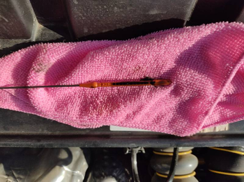

WildChlamydia 1 Опубликовано: 22 октября 2020 Автор Поделиться Опубликовано: 22 октября 2020 @Евген 48, да я посмотрел уже, потому и офигел Ну, у меня есть еще пара фоток. Но вряд ли по ним что-то можно сказать. Сразу после замены. Уверяют, что нормально такое прямо вот в первые секунды запуска: Слитое: После повторной замены: Но там понятно, что уже что-то промыло за 100 км. 0 Цитата Ссылка на сообщение Поделиться на других сайтах
ModeratorSigma 6 949 Опубликовано: 22 октября 2020 Поделиться Опубликовано: 22 октября 2020 ИМХО вам частично поменяли масло. Заменить заново и всегда присутствовать у авто при любых проводимых работах. 3 Цитата Ссылка на сообщение Поделиться на других сайтах
WildChlamydia 1 Опубликовано: 22 октября 2020 Автор Поделиться Опубликовано: 22 октября 2020 Если это так, то я бы это доказать хотел бы и вставить ОД, но, походу, мне не хватило опыта, т.к. я не знал, что есть разница, куда сдавать. С биолабами как-то попроще в этом плане, а тут навернуто от души вариантов и плохо всё стандартизировано. 0 Цитата Ссылка на сообщение Поделиться на других сайтах

dimm7777 4 859 Опубликовано: 29 декабря 2020 Поделиться Опубликовано: 29 декабря 2020 WildChlamydia Варианты: 1. Вам поменяли масло через "верх"; 2. Вам не заменили масляный фильтр и при этом, возможно, предыдущий пробег составил более 300 моточасов. Все таки лучше один раз поприсутствовать при замене без разницы где - в сервисе или гараже, чтобы большинство вопросов отпало сами собой. 0 Цитата Ссылка на сообщение Поделиться на других сайтах
