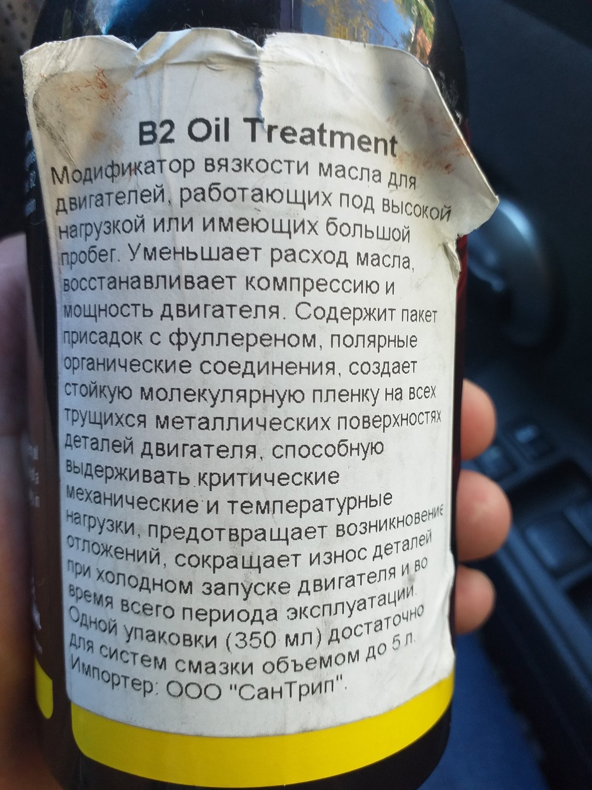

fareastwood размягчает колпачки? Улучшает компрессию?
FenixDv описание Здесь, и вот ещё сфоткал. По идее да, помимо фуллеренов ещё эстеры либо Synnestic (алкилированные нафталины).

я не совсем тебя понял, но изначально бренд Бардаль занимался только лишь присадками и другой автохимией, а они, на сколько мне известно, профи в этом деле. А их масла это совсем из другой оперы.
fareastwood Большая разница между B2 oil treatment и eurol oil terat? (eurol просто лежит без дела).  И что думаешь на счет eurol stop leak?

Ты можешь опробовать в этом году Еврол , в другом Бардаль. Я не могу сравнить их эффективность.
