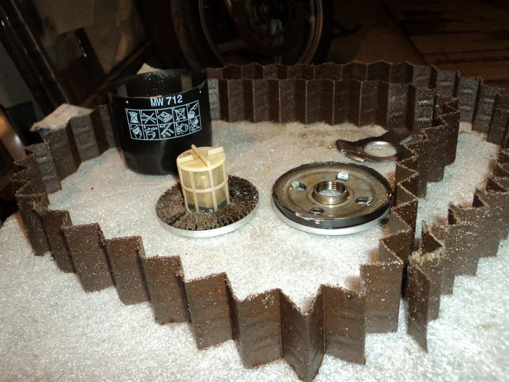

Ну, чтобы обо всех "изысканиях" рассказать, нужно отдельную тему открывать. Думаю, достаточно сравнить оригинал BMW 11427673541 (он же Mahle OC306) и MW712
imgonline-com-ua-Resize-cHenUrMYNwUV5k1.thumb.jpg.28f225ef827d19356ea8aba66386f186.jpg            imgonline-com-ua-Resize-bN8qvRe06WB.thumb.jpg.93051b12a178dbfa4ff1c11a69b08691.jpg
MW712 - фильтровальной бумаги больше в 2,5(!) раза
                 вокруг перепускного клапана есть дополнительный фильтр
                 давление открытия перепускного клапана соответствует заявленному
Оригинал (OC 306) -  бумаги мало
                                       вместо дополнительного фильтра - смешная сетка
                                       давление перепускного меньше заявленного в 2(!) раза. Считаю, что это сделано сознательно,чтобы не допустить масляного голодания при холодном пуске из-за радикального уменьшения площади фильтровальной шторы. Зато теперь клапан открыт чаще, пропуская нефильтрованное масло. И все равно при холодном пуске (+5...+7) двигатель работал более шумно.
