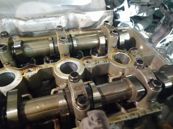

Причина вскрытия -замена прокладки клапанной крышки. а точнее прокладок свечных колодцев.
на пробеге 122000  крышка вскрывалась для проверки зазоров клапанов и состояния цепи. Фоток не делал, но налет был желтый. Во углах лежал нагар "гуталин". Сейчас почти ничего нет. На клапанной крышке еще остался. Так как поверхность там решеткой, смыть его трудно. Оставил как есть

Значит не гуталин был. Если бы были плотные отложения, он бы не отмылся. А так, вам попался хороший мотор, который вы идеально отмыли за свои короткие смены.

И кулачки распредвалов в идеале на фото, до вас обслуживали его нормальным маслом, с двигателем и прошлым владельцем повезло.)

Норм, чистенько
