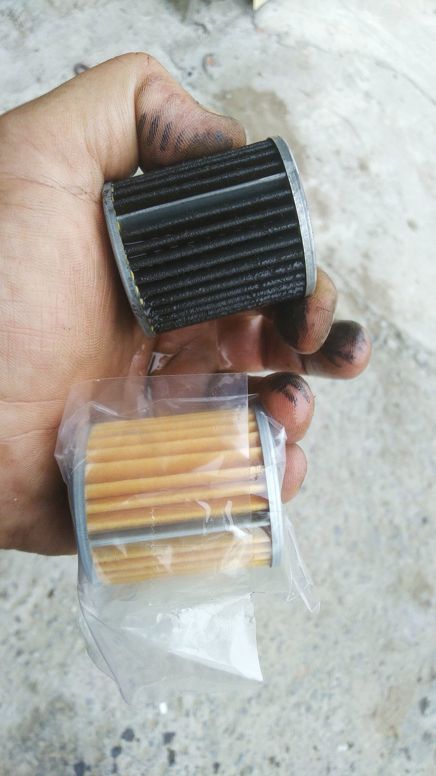

Фильтр масляный: оригинал, не менялся( и зря).

Пока видно, что по вязкости Nissan NS-3 превратилась в Тойоту FE, а вариатор от этого не пострадал, больше ему, видимо, мешал засраный фильтр тонкой очистки...
