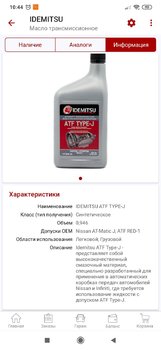

Projector в чем разница тогда вот этих масел
Первое америкосовское и его вроде не должно быть уже в продаже , второе обновлённая тара , другой завод,  содержимое одинаковое , кстати та что ниже на фото есть в 4.73л таре , я такую бате на аутлендер 3.0 и брал,  катаемся на ней уже второй год , все пучком
