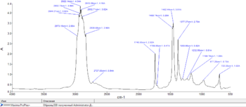

ИК спектр Фурье говорит о том, что масло на основе гидрокрекинга + эстеры.
Вывод: Хорошее 4T мото масло. Чистый гидрокрекинг VHVI. Термостабильность при высоких температурах. Это масло можно назвать полу-спортивным. Это не Maxima Extra, но уже и не полусинтетика Maxima SynBlend.

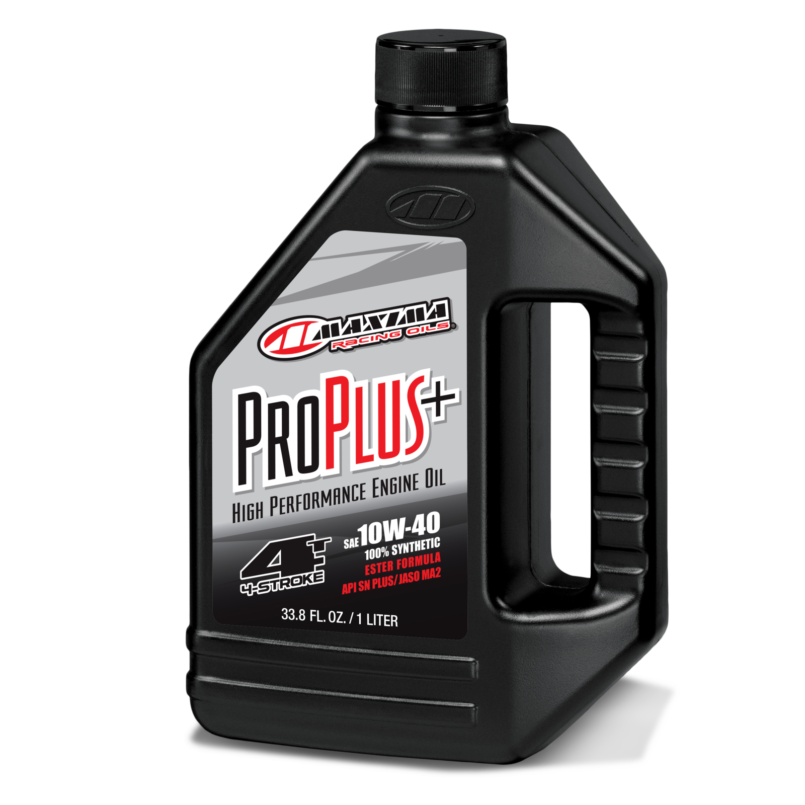

Есть небольшая неточность в названии. В названии указано: Maxima 4T Pro Plus+ 100% Ester Synthetic Engine Oil
По факту: Maxima 4T Pro Plus+ 100% Synthetic Engine Oil
Есть примечание об эстерах на канистре "ESTER FORMULA", что не говорит о 100% эстеровой основе.
Описание с сайта завода касательно ProPlus:
"Full-synthetic, ester-fortified 4-stroke engine oil designed to ensure optimum protection, peak performance and positive clutch feel. ............"
Полностью синтетическое масло для 4-тактных двигателей, обогащенное сложными эфирами, предназначенное для обеспечения оптимальной защиты, максимальной производительности и хорошего ощущения сцепления.
Касательно гидрокрекинга, завод заявляет, что данная позиция является честной синтетикой и состоит на основе 4й группы базовых масел.
