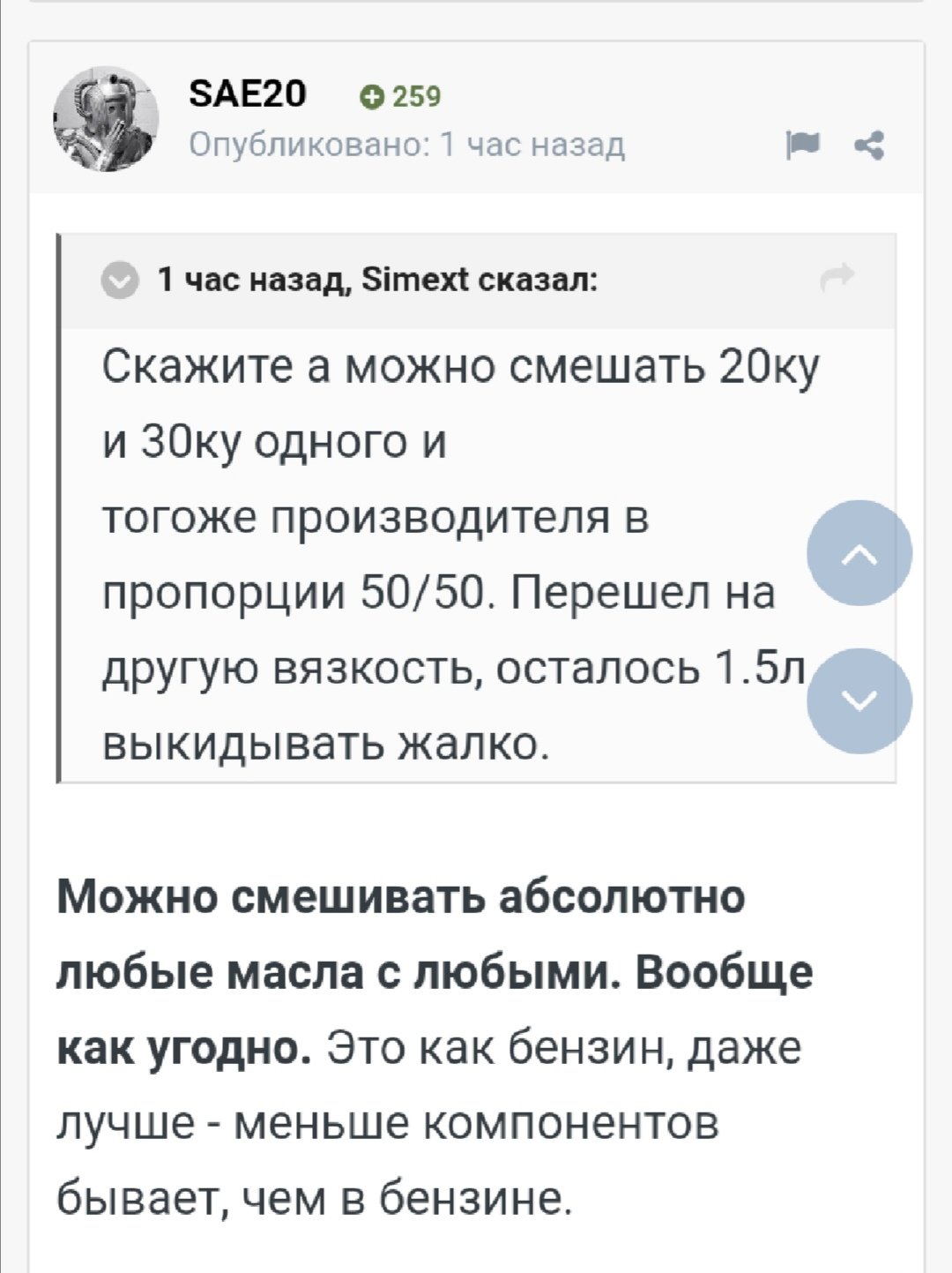

А не у Татнефти ли было написано в документации, что не рекомендуется смешивать с другими маслами, во избежание?

58 минут назад, Gaffer сказал:
Вряд ли производители масел не в курсе того, что можно смешивать любые масла. Р.S. : смешивал Татнефть 5w30 с 5 разными маслами (доливал). Мотор только лучше (тише) начинал работать от этого))
Роман 73 ты где такие скриншоты берешь? На компутере сохранил что ли?
Тот кого ты цитируешь уже давно аватар поменял, а на скринах старый
Только что, ModeratorSigma сказал:
скриншоты с мобильной версии сайта. Хороший телефон с большой памятью...
на мобильной версии сайта так же во всех сообщениях сае20 новая ава, это если только специально надергать и сохранить скрины со старой авой еще в те давние времена
ModeratorSigma эти скрины делались в режиме реального времение, т.е. во время первого прочтения. Понравилось - сохранил.
Добавлю: кстати, по значению "репутации" заметно...
ModeratorSigma всё верноСИНТЭКС  говорит - форум читаю только с телефона, поэтому то, что кажется интересным - сканирую и сохраняю, а потом выкладываю в виде пруфов. Аватары да, бывает меняются у форумчан :pardon:
