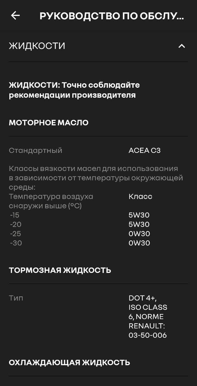

в книжке не нашел про допуске, где искать?
У меня так указано в приложении MyRenault, да и в самой книжке, та которая на куче листов А4 распечатана.
1 час назад, шансонье сказал:
Например в листе гарантии и обслуживания. У меня там ACEA C3 прописано.
