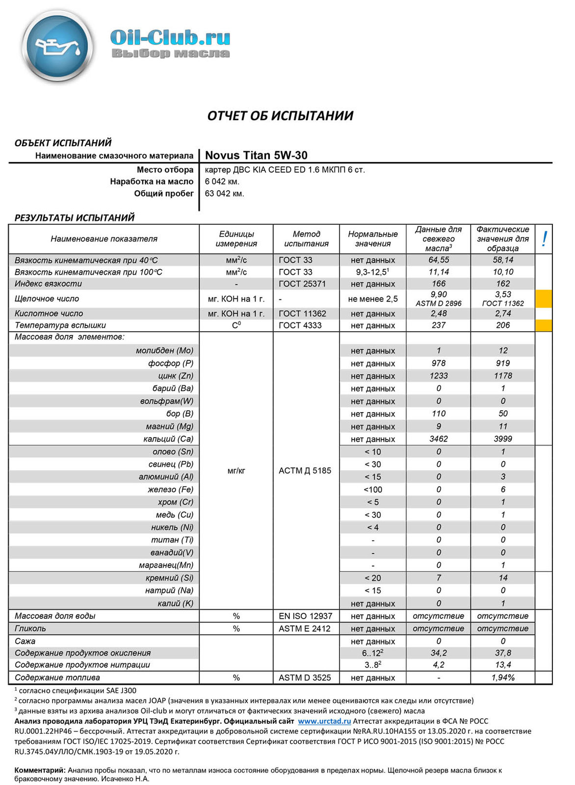

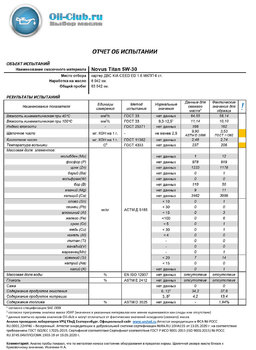

Novus Titan 5W-30 отработка на KIA CEED после 6 042км
