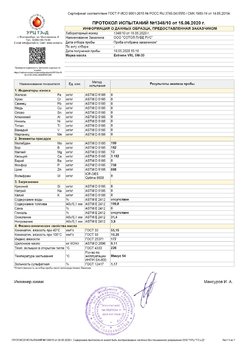

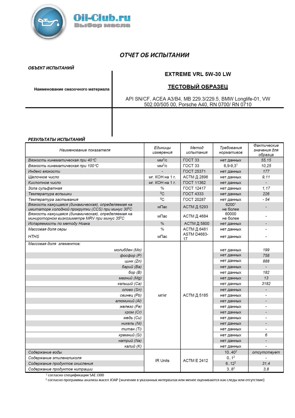

Bonker 2 355 Опубликовано: 16 июня 2020 Поделиться Опубликовано: 16 июня 2020 EXTREME VRL 5W-30 LW свежее Состав ~ PAO 20% + VHVI 65% и ESTER 5 %. Цена за канистру 5 л планируется в районе 2400 р. Представленный анализ является тестовым образцом, но ещё не является анализом товарного масла. В данном образце нет значений CCS, NOACK, HTHS, которые будут сделаны в LOTOS LAB (Польша) тогда, когда я уже приму решение везти данный продукт в Россию. Серу и кислотное число, в этот раз, не измеряли, т.к. они всегда у нас получаются низкими. 2 Ссылка на сообщение
Bonker 2 355 Опубликовано: 16 июня 2020 Автор Поделиться Опубликовано: 16 июня 2020 - Вязкость поднимем до 12,5 - Щелочное до 10 - PAO сделаю 30% 2 Ссылка на сообщение
