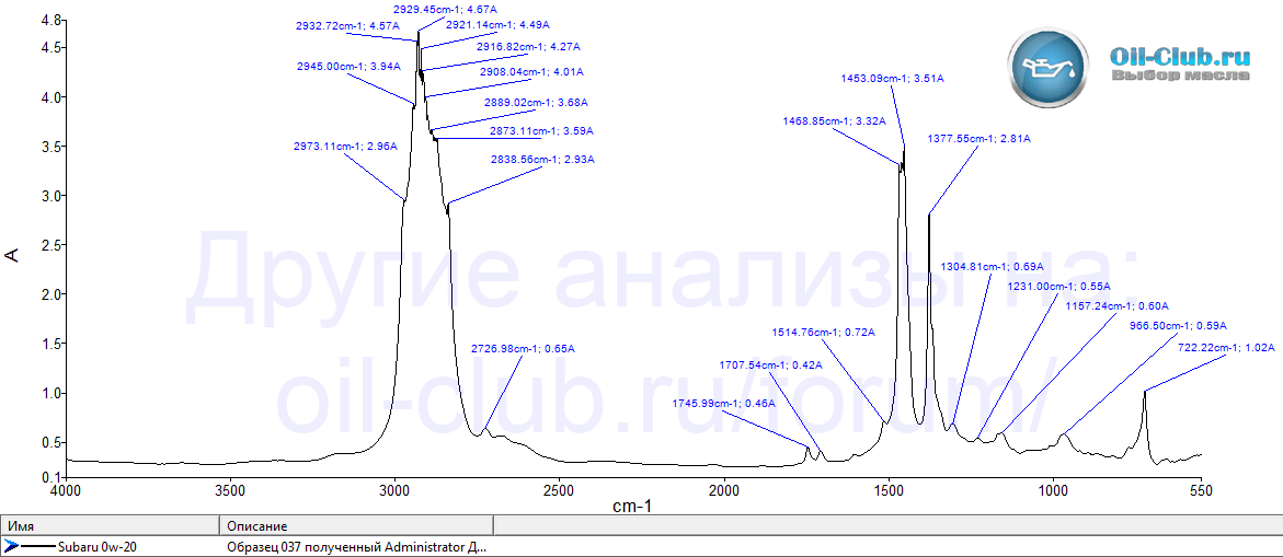

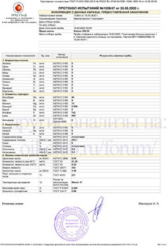

Масло заявлено как: API SN.
1) Щелочное = 8,04. Субару обладает средними моющими нейтрализующими свойствами. На сколько реально хватит этого масла? Компания Subaru в России рекомендует менять это масло через 15 000 километров. Забудьте об этом! Это масло в условиях России не выдержит такие межсервисные интервалы. Смотрите внимательно мануал, там есть сноска на примечание. Где описывают что такое тяжелые условия эксплуатации. Наши режимы, климат, дороги - это и есть самые тяжелые условия. Поэтому если вы купили автомобиль на долго, советую сокращать интервалы смены до 7500км.
2) Вязкость при 100С = 8,33. Масло действительно является двадцаткой и удовлетворяет стандарту SAE. Она не низкая, не высокая, именно такая какая и должна быть.
3) Температура вспышки 221С. Вспышка звезд с неба не хватает. Обычная для двадцатки на гидрокрекинге. Бывало и получше.
4) Температура застывания хорошая -47С. Субару подходит всем городам России за исключением, пожалуй, таких как Норильск, Якутск и Салехард. Там лучше лить настоящую синтетику ПАО. В остальных городах с морозами до -35С это масло спокойно справится.
5) Содержание серы низкое 0,280%. Такую серу в основном дает пакет присадок. Видно, что с базовым маслом у Лукойла все нормально.
6) Зольность сульфатная стандартная 0,96%. Субару безопасна для двигателей с прямым впрыском и современными катализаторами.
7) Пакет присадок Infineum P5706. Он содержит органический молибден что бы сделать масло чуть экономичнее. Кальций как моющую присадку детергент, без которой сейчас не обходится ни одно масло. И противоизносную присадку на основе фосфора и цинка. Весь джентельменский набор. Не могу сказать, что это самый современный и навороченный пакет присадок, но все что нужно имеется.
Вывод: Это такой же аналог API SN ILSAC GF-5 каких много на рынке. Он ничем не лучше, но и ничем не хуже одноклассников. Лукойл выполнил это масло как полагается, все параметры в норме, ингредиенты положены точно. У субару хорошие низкотемпературные характеристики. Оно экономично если сравнивать с более густыми маслами. Больше отметить нечего. Минусы. Цена этого масла 2000 рублей за 4 литра. Считаю, что можно было и дешевле, раз оно производится здесь. Иначе в чем смысл?
