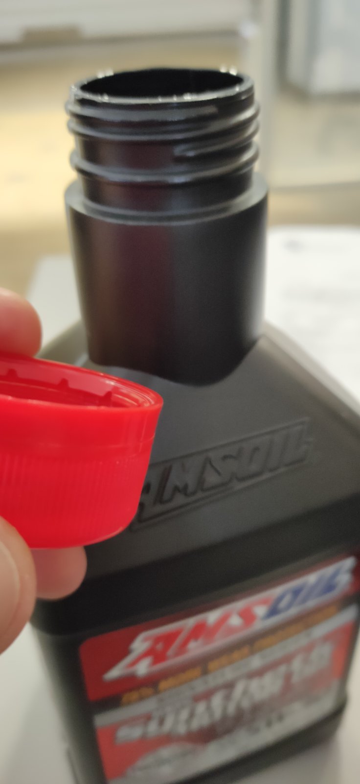

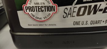

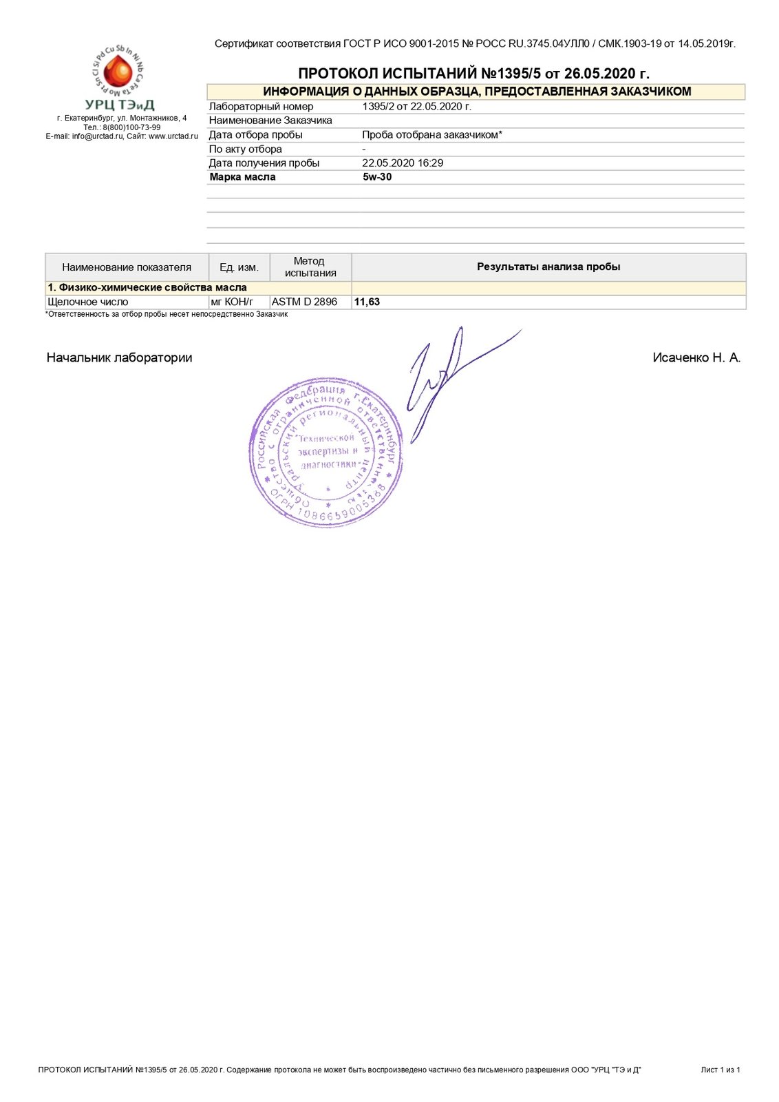

Популярное сообщение Евген48 29 221 Опубликовано: 26 мая 2020 Популярное сообщение Поделиться Опубликовано: 26 мая 2020 Проверка Аmsoil Signature Series Synthetic 0W-20 и 5W-30 вслепую в лаборатории УРЦ ТЭиД по стандарту ASTM D2896. Канистры: 0-20 выпуск август 2019г., 5-30 март 2019г. В принципе всё норм, не считая что: 1. Крышка на 5-30 открутилось без разрыва контрольного кольца (потом закрутил снова и через раз кольцо всё таки сорвалось, но только наполовину). 2. УРЦ намерил не 12,5, как заявлено в тех доках Амсойла. https://amsoilcontent.com/ams/lit/databulletins/g2880.pdf п.с. Скрытый текст Админ, модераторы, если что то не так по тексту/картинкам, можете поправить. 23 Ссылка на сообщение
Евген48 29 221 Опубликовано: 27 мая 2020 Автор Поделиться Опубликовано: 27 мая 2020 31 минуту назад, Amsoil_Penrite сказал: здесь в описании масло есть упоминание о том, что титратор у УРЦ Ну где ты там нашёл УРЦ, читай внимательно какая лаба проводила тест. Ссылка на сообщение
oil_service38 733 Опубликовано: 27 мая 2020 Поделиться Опубликовано: 27 мая 2020 32 минуты назад, Евген 48 сказал: Ну где ты там нашёл УРЦ, читай внимательно какая лаба проводила тест. если знаешь, какая лаба, напиши. не нашел я там. где ты увидел лабу? Ссылка на сообщение
Евген48 29 221 Опубликовано: 27 мая 2020 Автор Поделиться Опубликовано: 27 мая 2020 3 минуты назад, Amsoil_Penrite сказал: если знаешь, какая лаба, напиши. не нашел я там. где ты увидел лабу? Скрытый текст Ссылка на сообщение
oil_service38 733 Опубликовано: 27 мая 2020 Поделиться Опубликовано: 27 мая 2020 Евген 48 ну спасибо тебе добрый человек Ссылка на сообщение
torcon 85 346 Опубликовано: 27 мая 2020 Поделиться Опубликовано: 27 мая 2020 Ребят да какая разница? Видно же что щелочное число высокое. +-1 мгКОН Ссылка на сообщение
Евген48 29 221 Опубликовано: 27 мая 2020 Автор Поделиться Опубликовано: 27 мая 2020 2 минуты назад, torcon сказал: Ребят да какая разница? Видно же что щелочное число высокое. +-1 мгКОН Т.е. как Лук не допилил так обосратушки, как высокое, так плюс минус Ссылка на сообщение
