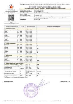

GToil GT ATF Type T-IV свежее за анализ спасибо xeus и официальному представительству GToil.
Масло заявлено как: Type T-IV; Ford MERCON, MERCON V, GM DEXRON II/IIE/IIIH. Превышает требования JASO 1A.
8809059407905 - GToil GT ATF Type T-IV 1L
8809059407912 - GToil GT ATF Type T-IV 4L
8809059407974 - GToil GT ATF Type T-IV 20L
1) Что там делает цинк? Ни в одном ATF Type T-IV нет цинка. Надеюсь не от прошлых замесов моторных масел.
2) Почему такой низкий индекс вязкости. Его что не на гидрокрекинге cделали?
3) Почему такое низкое содержание эстеров? Если посмотреть на соседей у них поболее.
4) По температуре застывания -38С уже дискутировали с Penske, тоже как то неважнецки...
КВ40 - густовато
КВ100 - жидковато
ТЗ - южная
Странная ATFка. Себе точно не залью.
