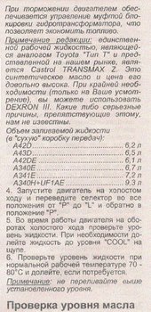

Здравствуйте! Пришло время менять жидкость в акпп, что залито после предыщего хозяина не известно. Хотелось бы сделать "полную за замену" но на что менять не могу разобраться, уже недели 3 сижу читаю, а понимая только убавляется)
Склоняюсь залить по мануалу, но мануал старый может быть есть какие нибудь более современные решения.
Форум вроде почитал много рекомендаций для коробки следующего поколения (практически с такой же маркировкой), но для моей коробке ничего толкового не нашел.
Вводные данные
1) Автомобиль toyota mark II gx90 95 год
2) Акпп aisin 03-70le (A42DE)
3) Живу в Новосибирске морозы до -35 нормально явление (бывают и до -40 но редко, но все таки хотелось бы быть готовы)
4) На прилавках есть в принципе все известные бренды, особой экзотики нет(Да и не особо хочу искать), есть крупная сетка масляных магазинов с достаточно широким ассортиментом.
5) Выдержка из мануала прикреплена.
