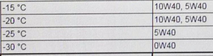

Вот что мануал говорит по вязкости. Плюс допуск RN0710.
У официалов льют RN tech 5w40.
