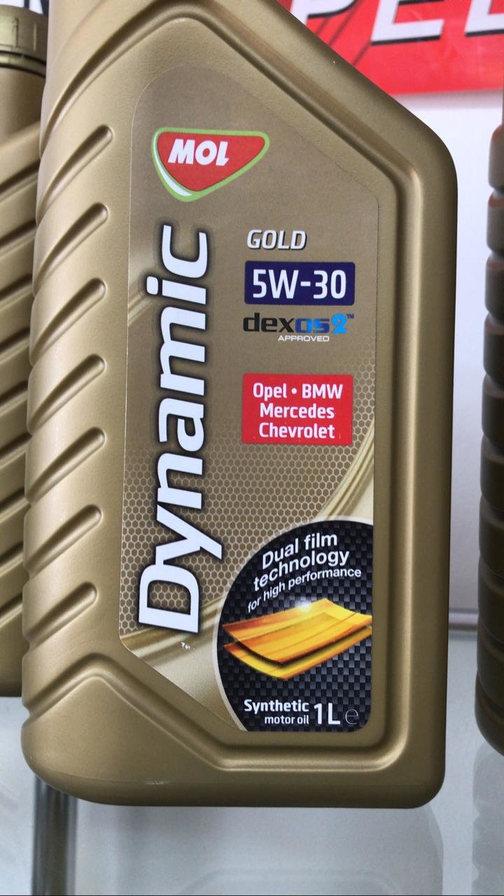

Dexos1 Gen2 5W-30  (я про это спросил, если мы правильно поняли друг друга)
AlexTechnologist да я вот это имел ввиду
https://mollub.ru/ru/smazochnye-materialy-i-avtohimija/avtomobili/motornye-masla/mol-dynamic-gold-dx-5w-30/
но если такого нет, ты можешь лить и то что в шапке темы, и то что показал ты ACEA C3.
1 минуту назад, torcon сказал:
Прошу простить дилетанта )) Это речь идет про допуск этого масла)) Значит буду искать MOL с допуском Dexos1 Gen2 5W-30
