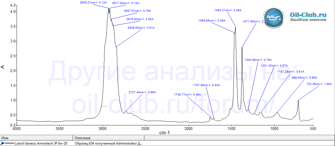

ИК спектр Фурье говорит о том, что масло на основе гидрокрекинга.

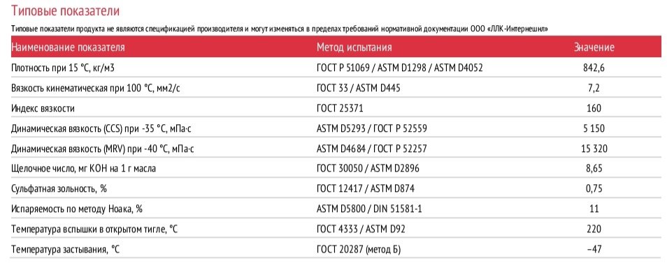

С сайта Лукойл
