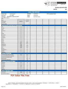

VOA для Quicksilver SAE 25W-40 92-858055Q01. Это масло (чёрная бутылка) (92-858055Q01) был заменён на 92-8M0078622 (серая бутылка).
Вот manufacturer MSDS/
На черной канистре написано что содержит молибден - это та что минералка за 2380р , а та что серая полусинтетика за 2800р не читал про молибден есть или нет , в продаже есть и черная и серая канистра , минералка и полусинь , по пакету ничего волшебного и жирного , тот что на кальциево-магниевом пакете без молибдена , а тот пакет что с молибденом , просто на кальциевом пакете , по ИВ сложно судить , можно намешать все три группы I -II - III и получить такой ИВ , а можно сделать просто на II - группе , как раз и получим ИВ- 110  , без полимерки , остается расчет на доп добавки , которые мы не видим лаб.анализе
33 минуты назад, Projector сказал:
  Скрыть содержимое

Тогда берите Zic X7 5w30 Diesel , и не парьтесь , хорошее масло на НС -гидрокрекинге , с оптимальной вязкостью 10.9 sst при 100С , хорошим щелочным числом 10,3 как у полнозольников ( можно катать по 300м.ч , хотя правильнее будет менять как положенно раз в 250м.ч и в моторе будет чистоган ) , правда и зола соответствующая 1.19% , кальциево-магниевый пакет , ну и жирный пакет ZDDP 1000 - фосфора и 1400 - цинка , от жирного содержания золы и от фосфора вам смысла про кат париться не стоит , в авто таких годов явно не выше Евро2 , ну и доступная цена в районе 1200р за 4л
