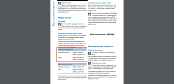

3 мая 20206 г Автор hromov85 в мануалах вообще интересная история. Например в BMW 520 F10 на n20 можно лить и Longlife 98. А мы знаем что эти масла на сульфонатах, там зола может быть 1.4-1.5%. Там же кстати есть и Longlife 04 - среднезольник. Во всяком случае я никогда не ставлю свое мнение, выше рекомендации производителя. Они больше знают о своем моторе. Возможно просто перестраховываются, как Фольцваген своим 502, от случаев плохого топлива в России. Поолнозольник с ним лучше справиться, чем среднезольник. Но считаю что для прямого впрыска n20, если он ездит на брендовом топливе Лукойл, ТНК, Роснефть, Газпронефть, итд - лучше Longlife-04. Если езда по трассе и стихийные заправки, то лучше BMW Longlife 01. Либо выбирать из масел Longlife 01 варианты с наименьшей золой. Например когда то Shell Helix Ultra 5W-40 обладал золой 1.0%. Вот это был хороший выбор.
