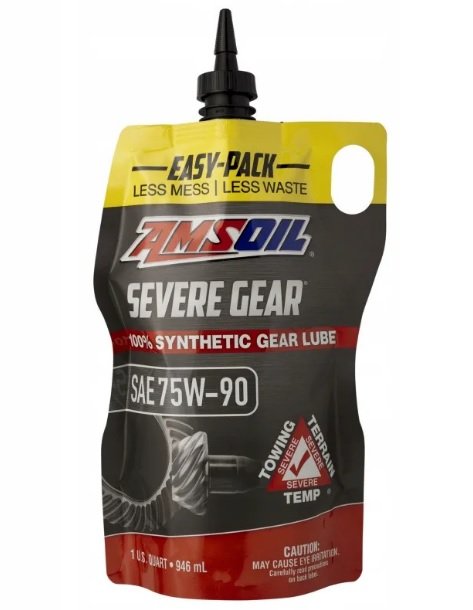

Всем здрасте, подскажите кто в курсе, в редукторе и раздатке залита жижа AMSOIL Severe Gear 75W-90 с артикулом SVGPK, потёк сальник, нужно прикупить на долив, но именно это масло сейчас отсутствует в продаже, есть ли какой то максимально приближенный аналог или что вообще можно долить и смешать с этой?

да хз, это снова надо гуглить изучать какое хорошее, а какое нет) да и менял всего 15тыс назад, снова крутить пробки, сливать...
там на долив то грамм 20 максимум надо, мне кажется. Думаю как раз самый оптимальный вариант купить аналог, равенол 75w90 какой нибудь и долить.
Если потек сальник, то лучше поменять масло и залить что-то менее синтетичное, полусинтетику. Относительно безопасно, не на долго, можно смешивать между собой трансмиссионки с допуском SAE J2360. У Амсойла такого допуска нет. А так, конечно можно чего-то долить, желательно, не экзотического.

может изза пробега потёк, 100к перевалило, как раз должны начаться всякие течи скрипы и тд)
Siric я взял себе мобил 152659  залью в мае его. На амсойле тысяч под 40-50 уже набегал.

Я бы взял литрушку и залил его в раздатку 0,35, а в заднем бы оставил. оно там долго вроде держится.
