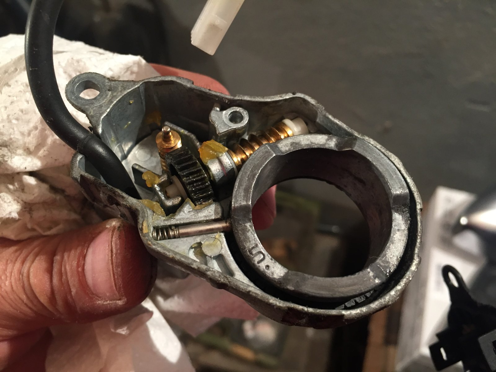

Смазка механизма складывания зеркал.
Зеркала стали складываться с разной скоростью, решил разобрать и смазать.
Разобрал (внутри металические и пластиковые шестерни). Была заводская густая белая смазка(похожа на крем для рук только гуще, на фото видно), но мало. Вымыл все(пожалел уже 10 раз) и смазал смазкой LIQUI MOLY Thermoflex Spezialfett. Месяца 3 было все хорошо, потом появился скрежет, разобрал смазку выдавило вниз, а шесетерни сухие, смазал еще раз, через 3 месяца картина та же. Нашел еще смазку Efele sg311, в химии не силен, но мне кажется состав похожий и будет так же выдавливать.
Помогите люди добрые подобрать смазку для этих целей, чтоб ее не выдавливало, очень геморно разбираются механизмы, чтоб так часто лазить туда.

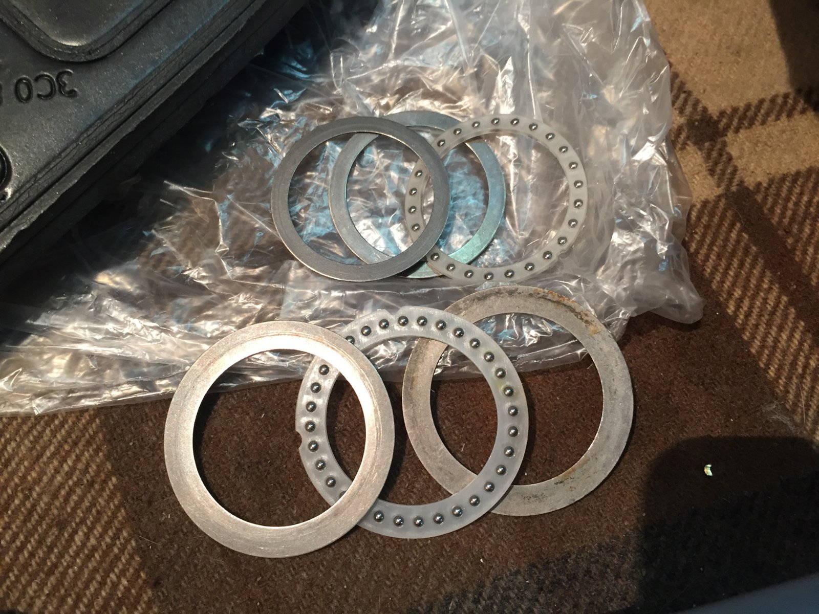

Всем привет, планирую смазать механизм складывания/раскладывания зеркал заднего вида, там все в коррозии было, отмыл, смазку старую вычистил полностью, фото как выглядит механизм и подшипники прикладываю (фото из интернета чтобы понимать о чем речь, не мое), подскажите какой смазкой лучше смазать? По идее самое важное в этом механизме водостойкость, в связи с чем склоняюсь к смазкам на полимочивине, например  Shell Gadus S5 T460 подойдет? Или циатим 221? Или есть что-то лучше? Ну и желательно в пределах 3х тысяч за смазку, я лучше в будущем еще раз залезу его обслужить, чем брать дорогущую смазку "на века".
Изменено пользователем v-snejok

20.03.2025 в 12:46, v-snejok сказал:
Желательно что-то менее вязкое для легкости хода, типа ЦИАТИМ 201 из дешевого, с учетом широты Волгограда. Или, как рекомендовали выше, Томфлон ПАО 60М.
