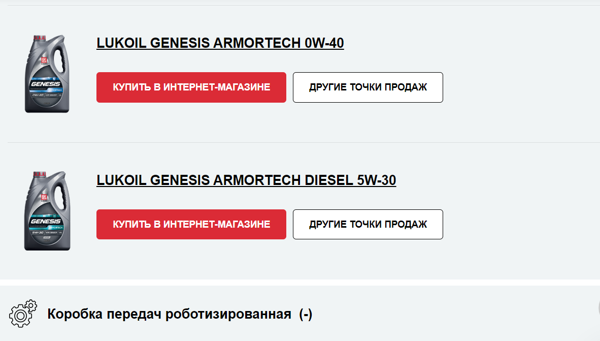

Вот только всё наладилось и переобулись (к посту выше) в очередной раз. И если посмотреть их основного партнера по ГСМ, то и там переобулись.
1979514367_1.thumb.png.78e111165e8cb0c78d1e5af120406951.png1478214833_2.thumb.png.85d9dfa9f95660d8e91a0df9dffa117e.png
Из А3/В4 масел оставили только 0w40 т.к в линейке нет другого, но тенденция в стиле нового мануала. Чем это было обосновано, тайна за семью печатями, можно только догадываться.
ОД (некоторые) начали лить уже с августа LUKOIL GENESIS SPECIAL SPX 5W-40 которое уже не А3/В4.
Вот такая дурка, думай что хочешь.
